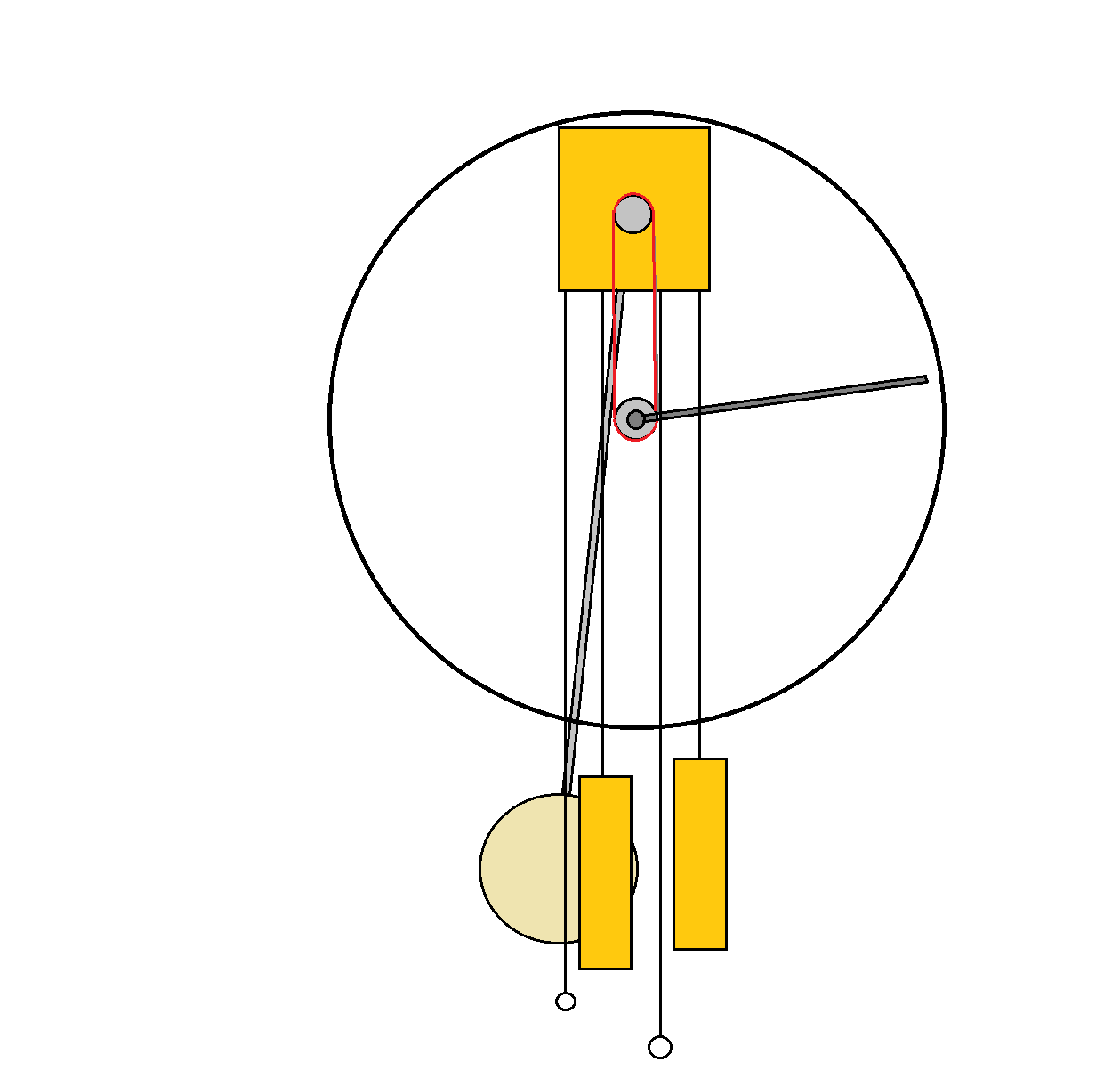

вы же понимаете, что механизм от напольных часов требует метра полтора свободного пространства под собой?
для маятника и для гирь, чтобы они могли опускаться
а у вас там камин...
либо искать мощный двухбарабанный пружинный механизм от часов с проходной
либо делать такой изврат, где механизм будет в самом верху, и приводить в движение стрелки с помощью цепной или конической передачи
