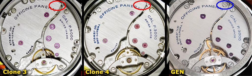

Очередная тема на уровне "щас все накроется медным тазом и швейцары лишатся работы"...
Даже в этой теме было поинтереснее. А ей, прошу заметить, год. А механизму этому куда больше. Ничего нового китайцы не придумали. А по теме- в этом механизме самое простое место для определения 100% поддельности- рядом с балансом есть отверстие, и на оригинале оно имеет изогнутую форму. В подделках- никогда. И не надо думать о расположении самого баланса, перевернутости механизма, качества гравировки и т.д. Увидели не изогнутое отверстие- значит подделка. Спасибо ув. Dives за приведение фотографий с отличиями.

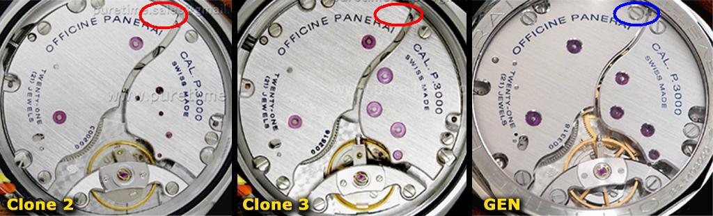

Сообщение от sheiz Посмотреть сообщение

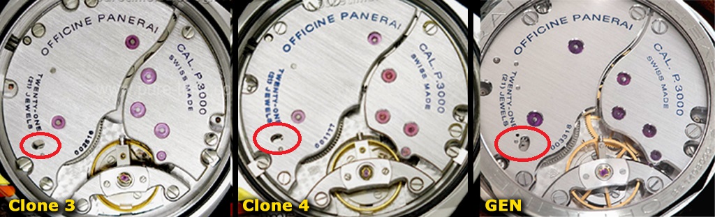

Другой вариант - смотреть наличие этого крепежного винта. Это еще проще.

Один из камней на клоне стоит совершенно не там. Если хорошо присмотреться, чётко видно.

Хорошо видно, что камни в мостах на клонах: бутафория. Т.е. просто розовенькие камушки в мостах.
В любых нормальных механизмах (не только Панерай) камни - являются опорой осей колес. На клонах есть камни, но нет колс под ними
ПС: так что это по прежнему: фальшмосты с фальшкамнями.

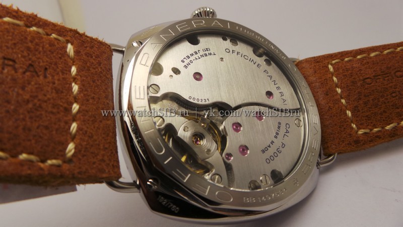

Вот еще версии клонов такого механизма.

На левом более правдоподобно стоит колесо,на похожей ферме.. Остальные вообще не похожи..
