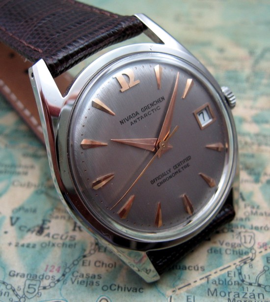

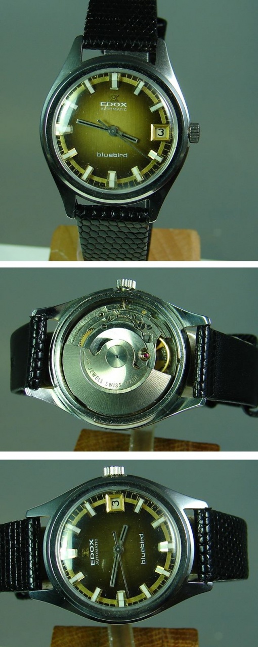

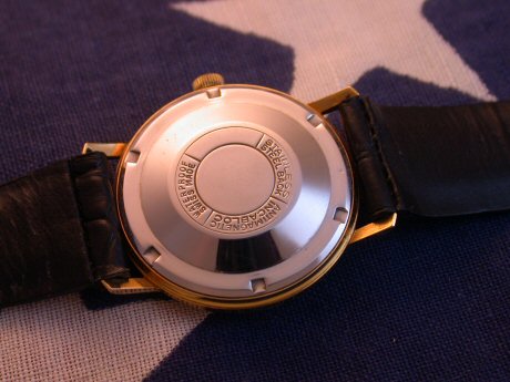

Augusta, добрый день. Я, конечно, носить хочу. Если бы водозащита была приличная (у меня в старом корпусе ее нет, но сам корпус красивый!), я бы просто прыгал от восторга)) Кроме того, мне важно, чтобы был "дух времени", какая-то "аутентичность"
(как я ее понимаю), "подлинность". Поэтому не хочу "китай" (взять готовый корпус современный) или вытачивать.
В принципе, я нашел несколько вариантов. Например, мне "донором" предлагают часы, фотографии выкладываю ниже. Но там крышки другие, хотя корпуса хорошие. А я хотел сохранить старую крышку - она простенькая, но такая.. интересная своей варварской простотой. И, если вариантов не будет, я даже предпочту просто латунный корпус, пусть темный.
Прим. Фотки доноров, разумеется, не в таком состоянии - там только корпуса нормальной сохранности.
ID:	36507   Нажмите на изображение для увеличения
ID:	36508   Нажмите на изображение для увеличения
ID:	36509   Нажмите на изображение для увеличения
ID:	36510   Нажмите на изображение для увеличения
