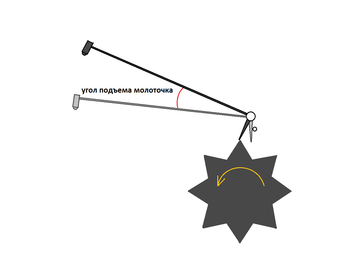

какая разница, если высота падения=высоте подъема
высота подъема зависит от расстояния от бойка молоточка до оси вращения, и от угла подъема
т.к. расстояние фиксировано, то мне удобнее использовать термин угол подъема - угол между самым нижним и самым верхним положениями рычага молоточка, иными словами, максимальный угол, на который колесо боя поднимает рычаг молоточка
чем больше угол подъема, тем выше поднимается боек молоточка, тем большую скорость он достигает в конце падения и тем большей кинетической энергией обладает
соответственно уменьшение угла подъема молоточка ведет к уменьшению кинетической энергии бойка молоточка и величины энергии, передаваемой струне
именно уменьшение угла подъема молоточка лежит в основе действий, направленных на то, чтобы сделать бой тише
в получасовых ОЧЗ по регулировкам молоточков все сделано "для человека"
эксцентриковыми гайками регулируем высоту подъема, а затем хомутом с винтом регулируем расстояние от бойка до струны, и ничего не надо подгибать
