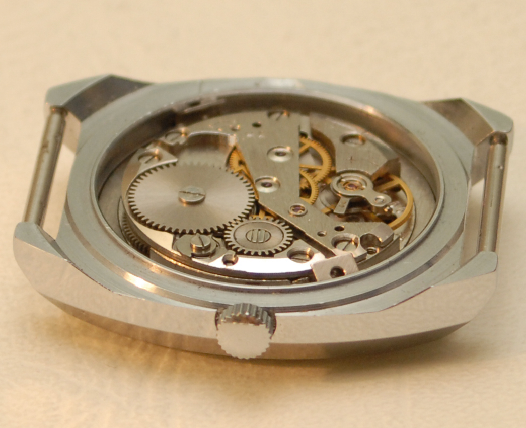

Спасибо большое за комментарии. Любому желающему могу показать ее при встрече, если это поможет.
Латунная крышка защелкивается плотно, но она латунная, что странно , со следами чеканки.
По крышке налицо доработка или колхоз.
А вот сектор сидит , как родной.

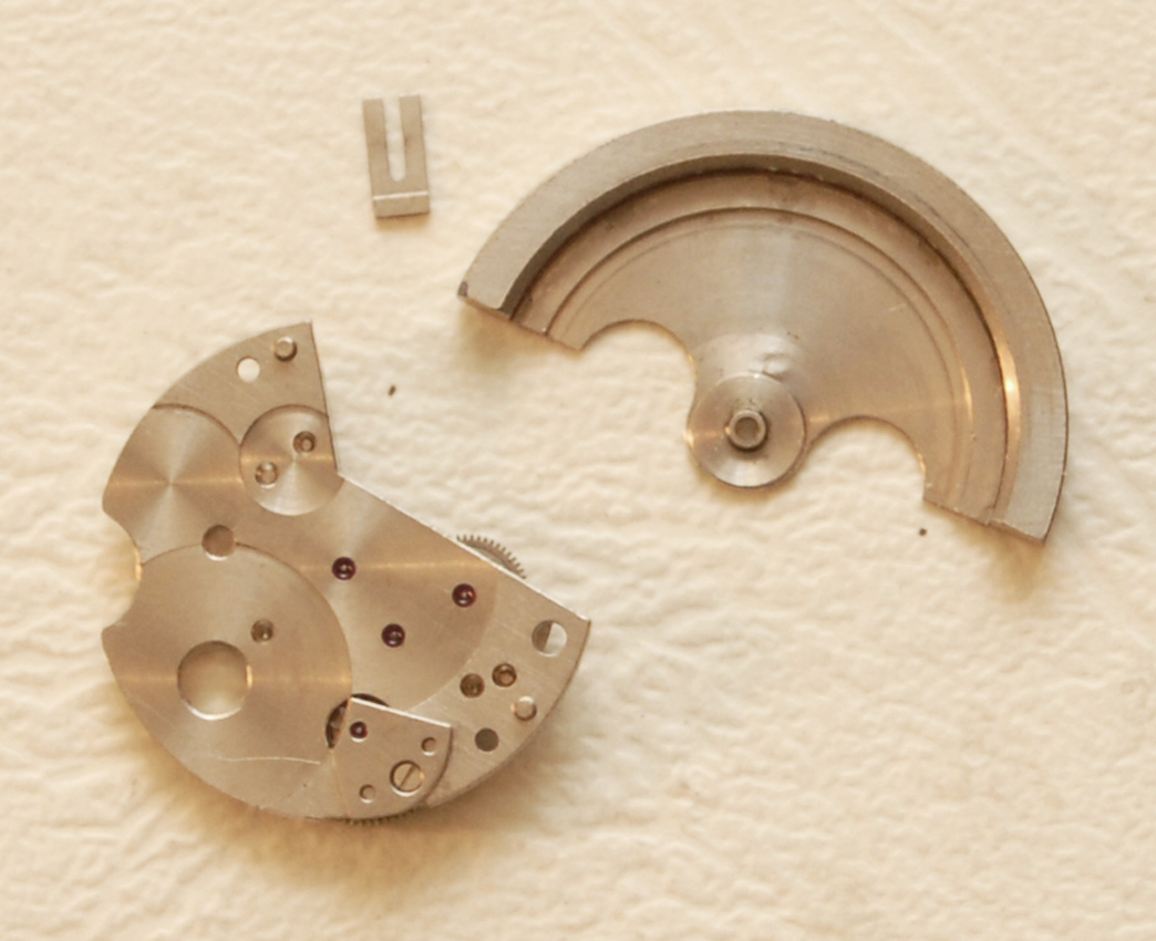

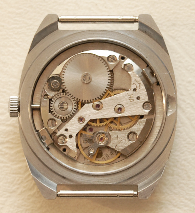

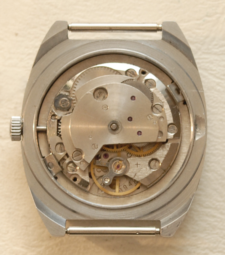

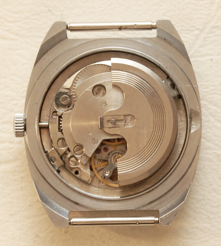

Удалось-таки добраться до часиков.
Сектор крутит ось подзавода за счёт посадки на конус.
Да, вырез на мосту грубоват, но латунь нигде не торчит. Мост после выреза прошёл гальванику. Такие мосты с вырезами я уже встречал, удивлялся...

Если - это механизм экспериментальный, то должна быть причина, по которой в конце 70-х (75-78, судя по маркировке моста) разрабатывали альтернативный блок подзавода. Этот конус мог быть лучше втулки?
Однозначно заводская конструкция. Даже если бы не гальваника, представить Кулибина, который бы такое сотворил вне заводских условиях, невозможно. И сам мост АПЗ очень сложный.
Остаётся поздравить Алексея/Farmazon с подобной находкой. Я бы с таким механизмом не расстался.
