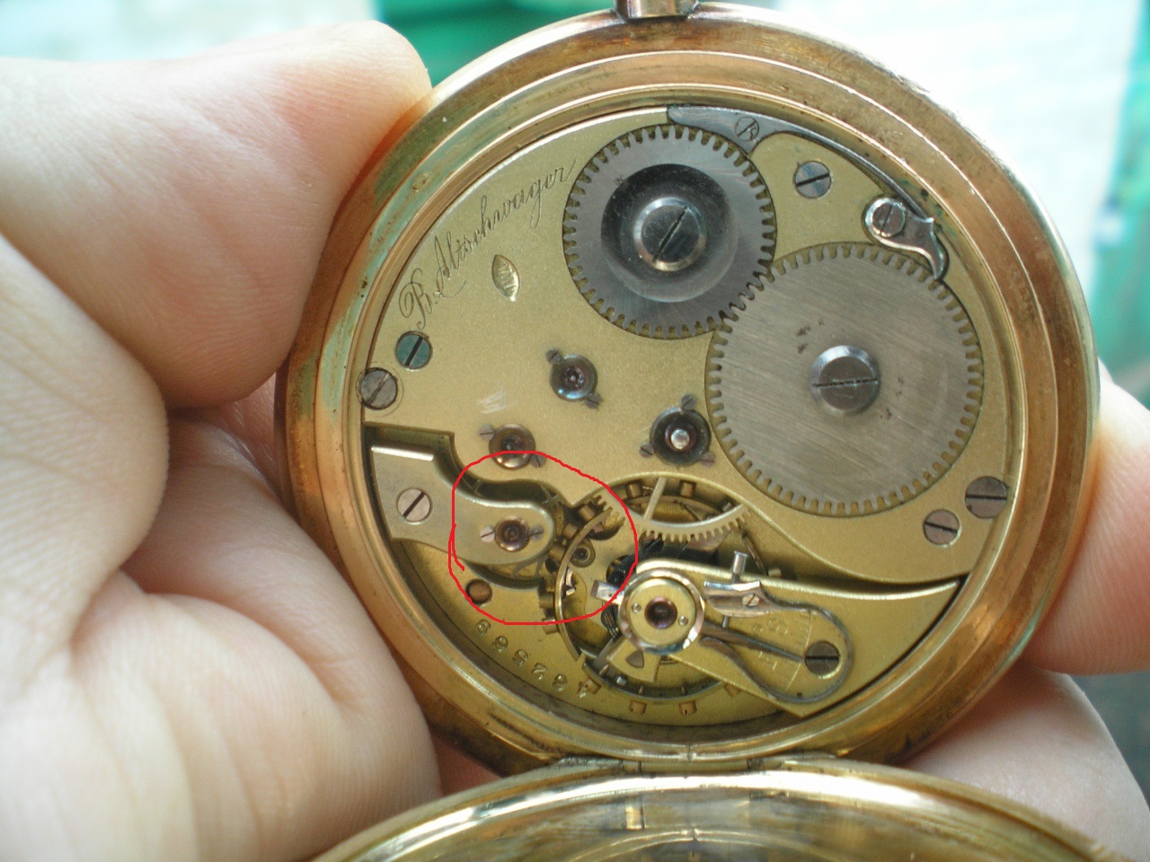

Да там везде одна надпись Б.Альшвайгер
Ну не могу лучше фото сделать Пасмурно на улице
Нет там надписи кроме Б.Альтшвагер Ну не ему же он сам подарил.

Диаметр 54 мм

ВЫ,что их в Ульяновске собрались ремонтировать?Здесь никакие вопросы купли продажи решать нельзя,забанят,баланс колесо с винтами,должен сводобно качатся в горизонтальной плоскости,общий вес уж давайте до кучи...Сохранчик неплохой...

Общий вес 119 грамм Баланс качается в горизонтальной плоскости если его отвести. но колесо после баланса заклинило и не передает импкльс дальше. В Ульяновске нет умных часовщиков бабы на 12 Сентября думая что я лох сказали блин ну камни разрушены стоимость ремонта 20 т.р. Епнулись наверное.

Да хотел ,Вам,написать,имеете-ли ,Вы,представление о стоимости ,но ,вас,уже просветили,думаю не меньше будет стоить,если меньше то не на много,а возможно,и больше....,всяко разно меньше 300 дол. аряд-ли...,в Ульяновске НЕ РЕМОНТИРОВАТЬ,и вообще продавать надо как есть,залезете в ремонт,приобретете кучу головняков,нервов потратите,возможно с нулевым,или в минус результатом,ну,или Москва,ТОчный ход,баксов 300-500...,но будут как из магазина...
Часы положите горизонтально,и сделайте максимально крупно фото обведенной области,несколько ракурсов.
Камни битые ,и правда, есть один причем сильно,второй что рассмотрел тоже не подарок....
Камень секундного колеса разбит настолько,что потеряна центровка,отсюда наверное,и заклиненный анкер....

С таким механизмом у меня давно уже лежит "Sistem Glashutte" и точно та же беда - переколотые камни. Вскрытие показало, что некий мастер задолго до меня разбирал машинку, и вставил так, что не только камни выскочили, но и оси у всех шестерен гнутые... Ведь не зря же камни фиксируются в платине винтиками!!! Поэтому, подозреваю, поднять этот механизм сможет только очень опытный мастер. И стоить это будет очень дорого. А камней, судя по фото, уже трех нет.

Я не часовщик поэтому разбитые камни не вижу Это там где двумя винтиками что то прикручено?

Качается баланс по горизонтали
