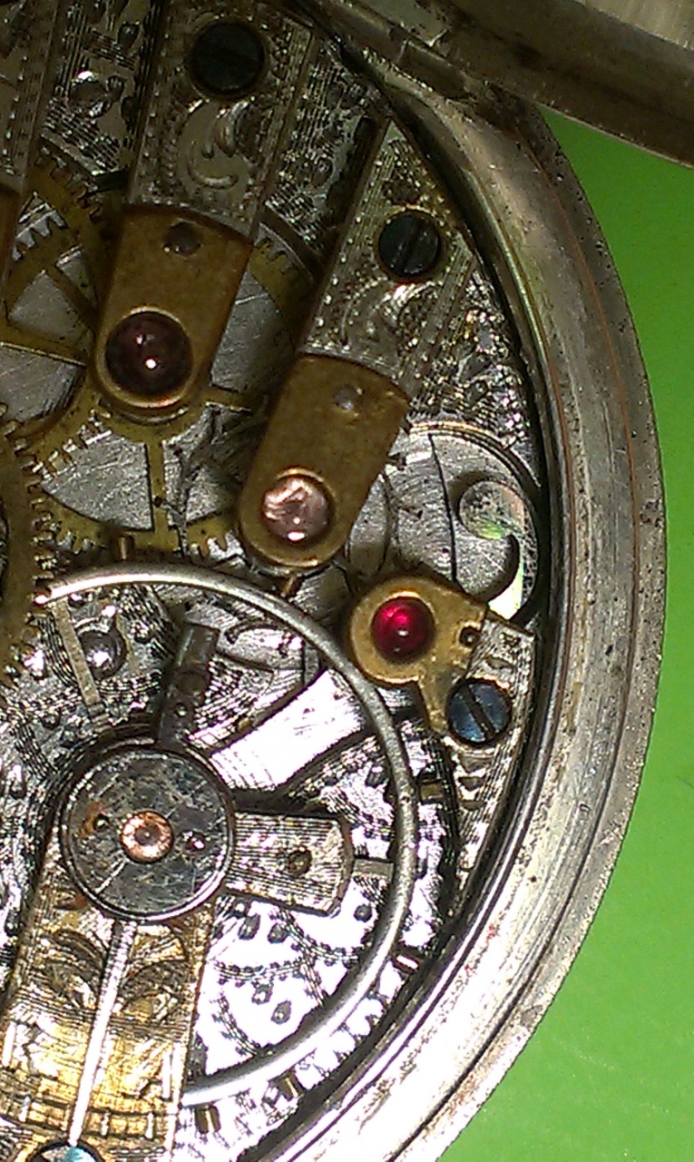

вроде как, полированная...

Не вижу. Будете чистить, посмотрите накладки, камни, комплектность подшипников нижней платы - все прояснится.

Все и так ясно. В механизме 15 камней. 11 из них - на анкерное колесо, вилку и баланс, а 4 "накладные" - для красоты. Качество механизма нормальное, а ценность часов - гравировка.
Какой размер механизма?
На счет производителя - что написано сверху на пыльнике?
За 30 лет не увидел вилку такого типа без камней в карманных часов. Такие вилки всегда имеют противовес, как у них хвост очень длинный и тяжелой.

Красная стекляшка выпала. Камень видно? К сожалению ближе не могу. Поверьте на слово. Часы мои.

Алекс, искренне поздравляю, что на ваших часах под накладными камнями есть и сквозные. Вот только по отношению к часам ТС это ни о чем не говорит.

А как собственно решили, что механизм ТС именно Лепин?

Это как нужно себя не любить, чтобы без палет вилку в то время делать. Такой финт только в условиях хорошей фабрики с приличным потоком можно себе позволить. Иначе допиливать на глазок при регулировке спуска. Попадались со стальными. Вопрос, было-ли это изначально или появилось в процессе ремонта остался для меня открытым.

Коллеги, спасибо большое за мнения. оставлю в коллекции. доводить, правда еще...
