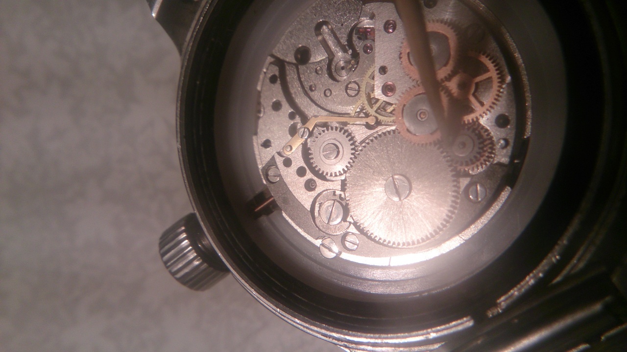

Спираль как то не правильно располагается, маятник как будто зажат и в свое место не встает, хотя вроде ось цела. Шестеренка потеряла пару зубьев.

Нужно решить что будете делать дальше. Может быть лучше на етот етап отказаться от попыток и отдать часы хорошему мастеру или оставить на потом, когда накопится достаточно опыта и познании.
Может просто испугались и не сумели поставить правильно баланс. Там под мосту должна стоять прокладка, Вы ее ставите? Исправление спирали - дело не для новичка. Легче сначале научиться на крупном будильнике, потом на большом карманном калибре и т.д.
Колесо которое сломалось служит чтобы связать модуль автоподзавода с остальной части механизма. Без него часы будут работать как обычные с ручным заводом. Так что если все таки желаете продолжить попытки, то все еще возможно привести часы в рабочем состоянии...

Прокладки (2шт) ставил.
Я пока отложил попытки, купил новый мех и поставил. Но ремонтировать буду однозначно.
А вот эта шестерня, она разборная? Нашел такую, но там ось сломана, а зубья все целы. Вот и подумал, может есть возможность поменять ось.
