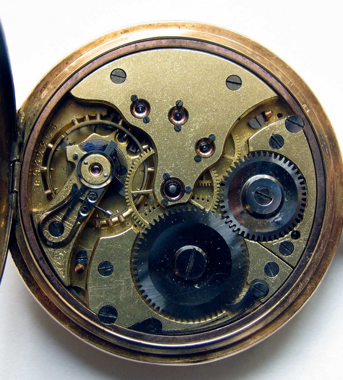

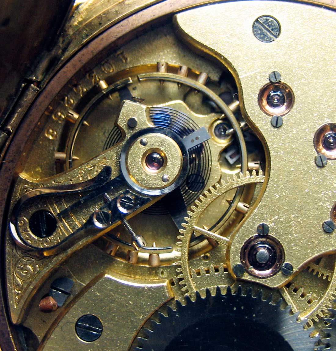

Спасибо огромное за науку, часы на ходу и первые фото сделаны при вращающемся маятнике - вот новые, если не ошибаюсь -"термокомпенсированный баланс"!?

Да, термокомпенсированный разрезной.
Не Омега, на ней барабанный мост обычно не делили.
А что в нём такого особенного? Разве что термокомпенсированный баланс.
В нем хронометровый детентный регулятор, который и делает их хронометром.
http://mvheadrick.free.fr/bchrono.html
http://www.clockwatch.de/index.html?html/tec/hem/a.htm (Theory-Escapments-Detached-Spring Detent и увидите картинку в движении)

А ничего, что у топикстартера другая форма мостов, другая конструкция собачки и другое расположение винтов?
Много не доглядели ,Вы,однако,хотя конечно фото мелковаты ,не спорю,и спуск,с волоском разглядеть сложно,но фузея ясна ,и понятна даже на мелком,хотя она вобщем в прямую к названиюХРОНОМЕТР не относится,это я так,к тому ,что еще есть в показанном хроне,кроме баланса...

Часы ТС не Омега, но хорошие. Вероятно они хронометр. Хронометр означает, что у них был сертфикат для точного хода в разные положения и температурый. Большинство хронометов с обычным анкерным спуском.

Обычный швейцарский анкер, микрорегулятор и шатоны не делают часы хронометром.
