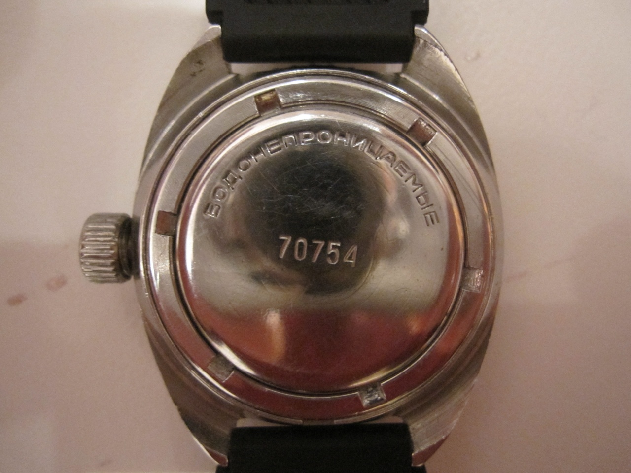

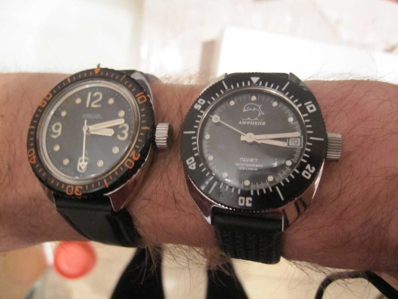

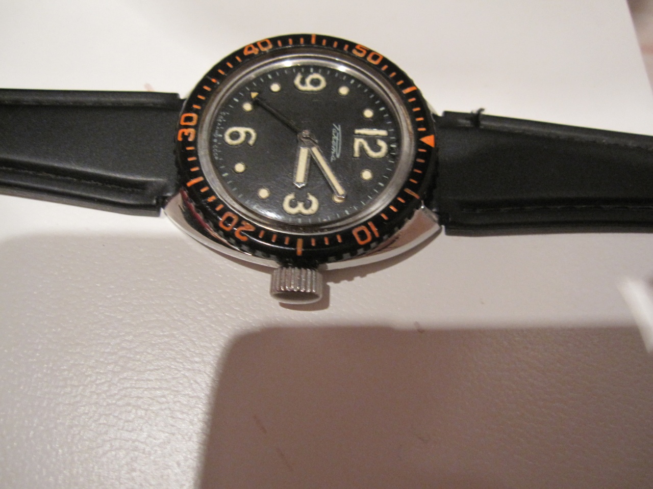

Руслан,наверное ваши стёкла от Ракеты.Ибо у Полёта 27,5мм(мерял грубо,приложив линейку.)А у моей Ракеты 31,7мм.В высоту ракетовское стекло должно быть 2мм.Первые делали 1мм,но часы с таким стеклом не выдержали испытаний в глубоководном институте в Мартышкино(из партии более 100шт. разгерметизировались процентов 75 часов.Поэтому часы усилили:поставили стекло 2мм и у зав.головки помудрили с прокладками.И всё равно 200м. ракеты не выдерживали,а 100 запросто.
Ну и фото своих...не удержалсяОбратите внимание зав.головки у обоих часов стальные.Про головки напишу отдельно позже.
