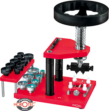

Сообщение от Laureus Посмотреть сообщение
В стандартном наборе ключей на Longines может и не быть ключа для открывания крышки Legend Diver.
Если грани на крышке симметричные как в данном случае, то открываю вот таким прессом, у него в комплекте идут насадки для подобного рода крышек (2 захвата симметрично захватывающие грани крышки, регулируются на любой диаметр).
Другое дело Брайтлинг, у него грани ассиметричны.
Но в данном случае скорее всего действительно снимается безель со стеклом, там выточка должна быть для этих целей, видимо поэтому приемщики и не стали заморачиваться.
Относительно длительности ремонта, то он связан только с удаленностью и загруженностью цеха, чисто технически на саму работу уйдет не более 30 минут. За качество думаю переживать не придется, в цехе мастер устраняет проблему, потом отдает старшему мастеру, который еще раз все проверяет и только после этого уже обратно на Тверскую (2 пары глаз лучше чем одна).

Сообщение от Александер Посмотреть сообщение
Если грани на крышке симметричные как в данном случае, то открываю вот таким прессом..
Эти два захвата иногда оставляют хоть маленькие, но все же видимые следы на гранях крышки по типу Legend Diver, даже если осторожно работать через пленку. Если у непритязательного клиента небольшие следы вскрытия не вызывают претензии, то у клиента, которой потерял покой от пылинки, может случиться истерика. Претензия к мастерской очевидна, с требованием замены на идентичную новую крышку.
