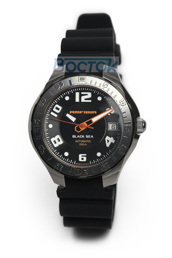

есть еще вариант

Сообщение от 5r5s Посмотреть сообщение
есть еще вариант
Вложение 764256
А что за вариант, от чего подходит ремешок?
И где взять?
