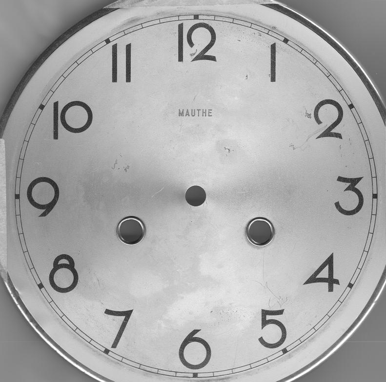

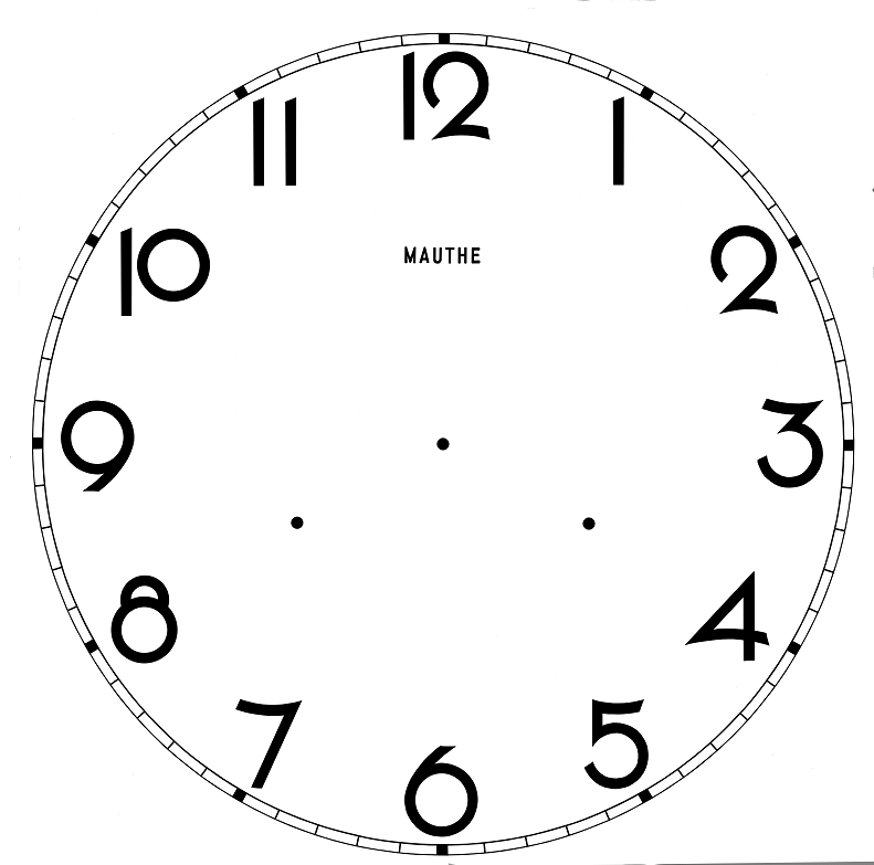

К сожалению мой Маут оказался различным. Все таки сделал шаблон.
mauthe.zip
Этот пользователь сказал Спасибо! nevenbekriev за это сообщение:
skara91 (10.07.2015)

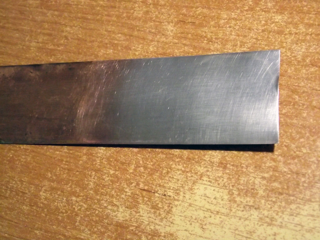

Сообщение от Dima343 Посмотреть сообщение
есть специальная химия для восстановления серебрения
Привезли друзья из Англии мне этой химии, попробовал серебрить медь - вот что получилось. Мне понравилось.

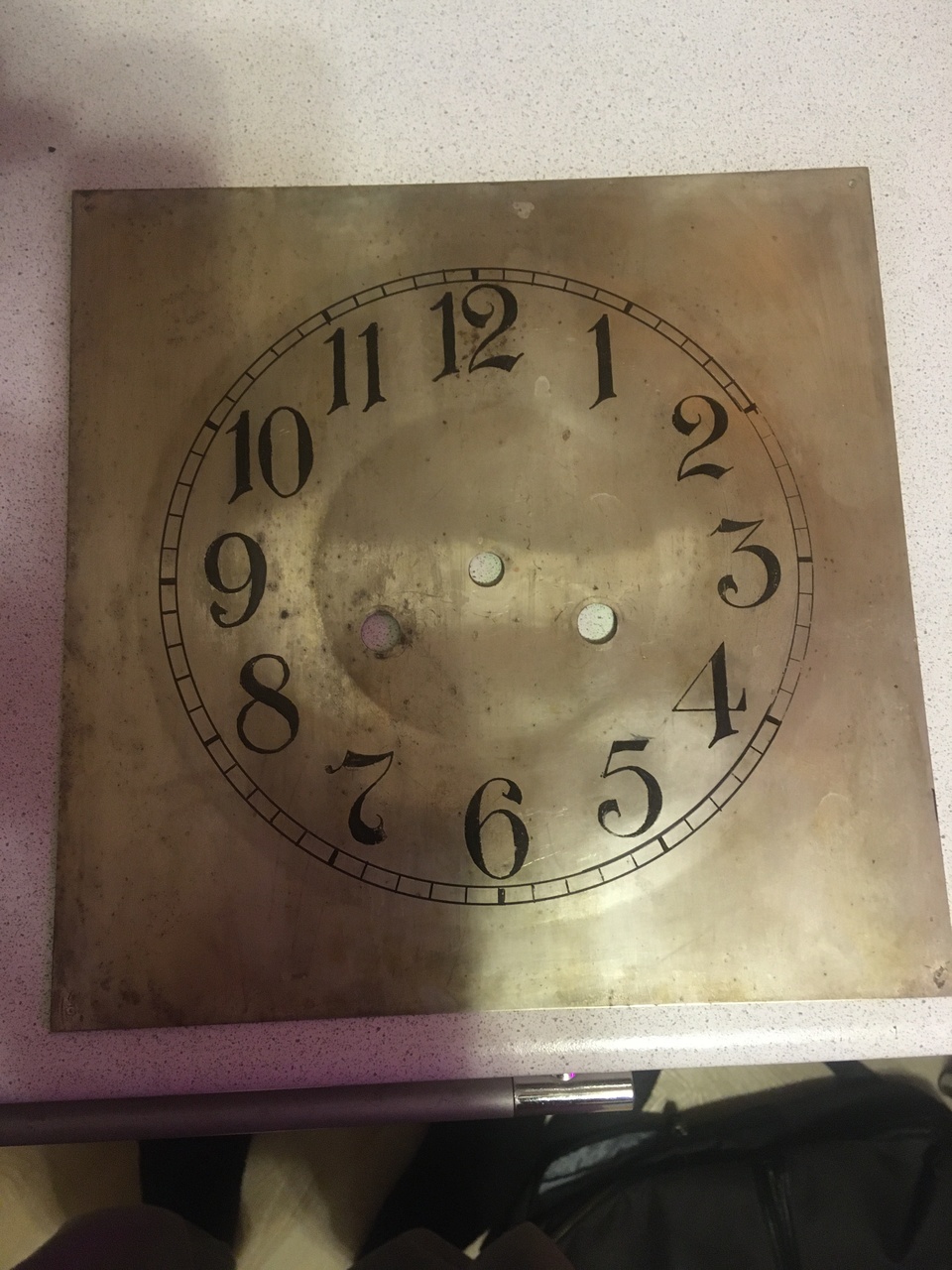

Здравствуйте. Уважаемые форумчане, помогите пожалуйста, очень нужен шаблон на циферблат Мауте. Здесь на форуме и в интернете я такой найти не смог. С компом общаюсь на уровне неуверенного пользователя, на компьютере отрисовать не сумею. Пока немного его подшаманил по « деревенски» при помощи маркера и ляписного карандаша. Но охота сделать его по нормальному.
ID:	3682214   Нажмите на изображение для увеличения

Сообщение от Akusher Посмотреть сообщение
Обратитесь к рекламщикам у которых есть уф принтер. Дизайнер и макет сделает, а печатник напечатает...

Сообщение от Trops Посмотреть сообщение
К сожалению в моей деревне таких не водится.
