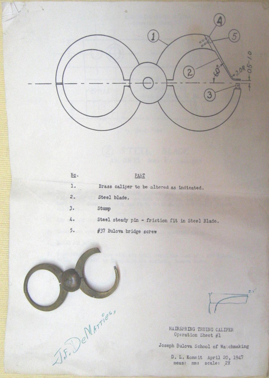

Сообщение от Anth Посмотреть сообщение
вот для чего этот калипер? никаких отверстий.. как будто для измерения..
Отверстия есть, только их надо с лупой найти. Служит для правки волоска.
С уважением, Душан
Антон,
Вот, как можно модифицировать лауфциркуль для того чтоб легче править волоски, как это делали в Joseph Bulova School of Watchmaking.
С уважением, Душан
Название: Hairspring Trueing Callipers 02.jpg

Душан, я не совсем понял как сюда волосок будет ставится.. с осью? или колодкой только ?
...я не совсем понял как сюда волосок будет ставится.. с осью? или колодкой только ?
Антон,
С осью, конечно, но оси особого типа, сделаны только для правки волоска. Их надо изготавливать только по нужде, через некоторое время Вы будете иметь все ося что Вам может понадобиться.
С уважением, Душан
