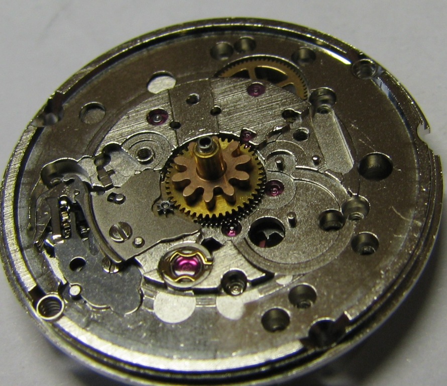

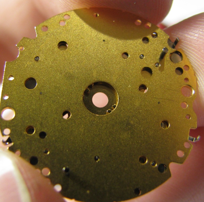

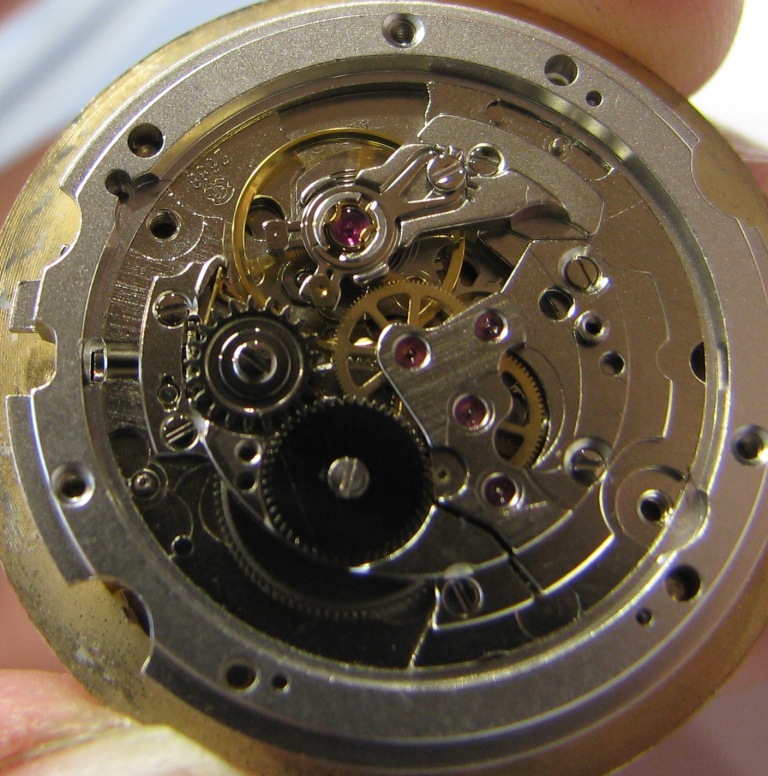

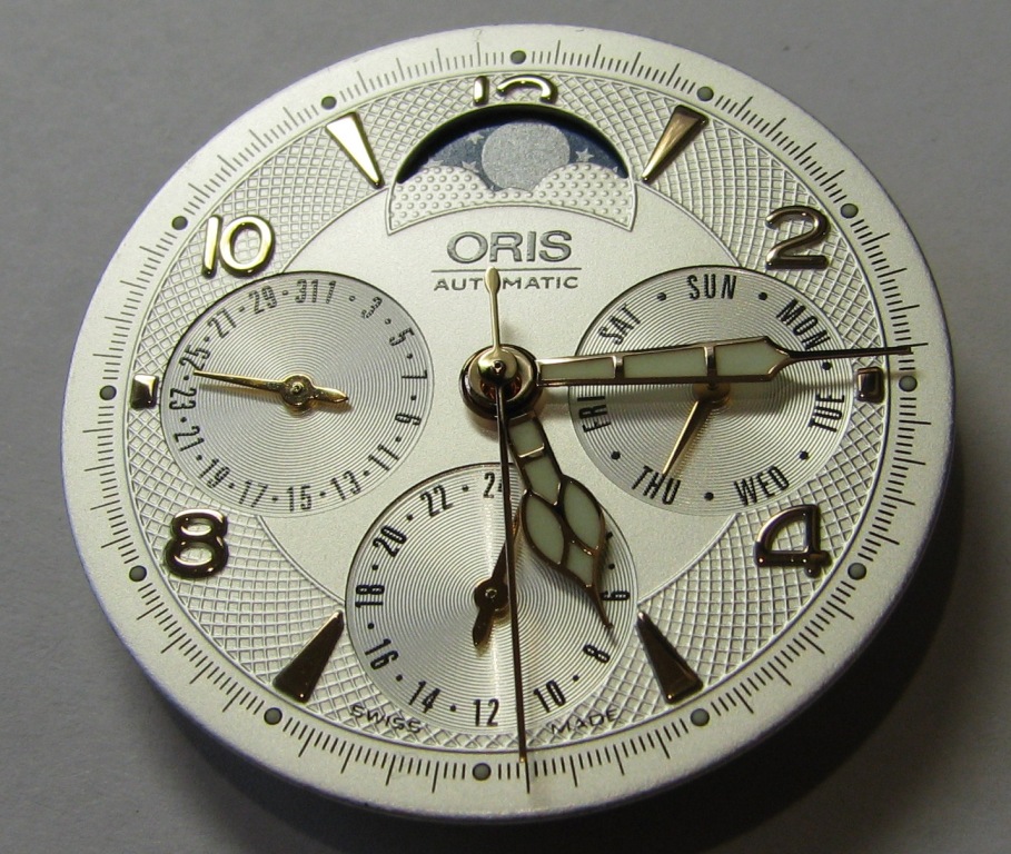

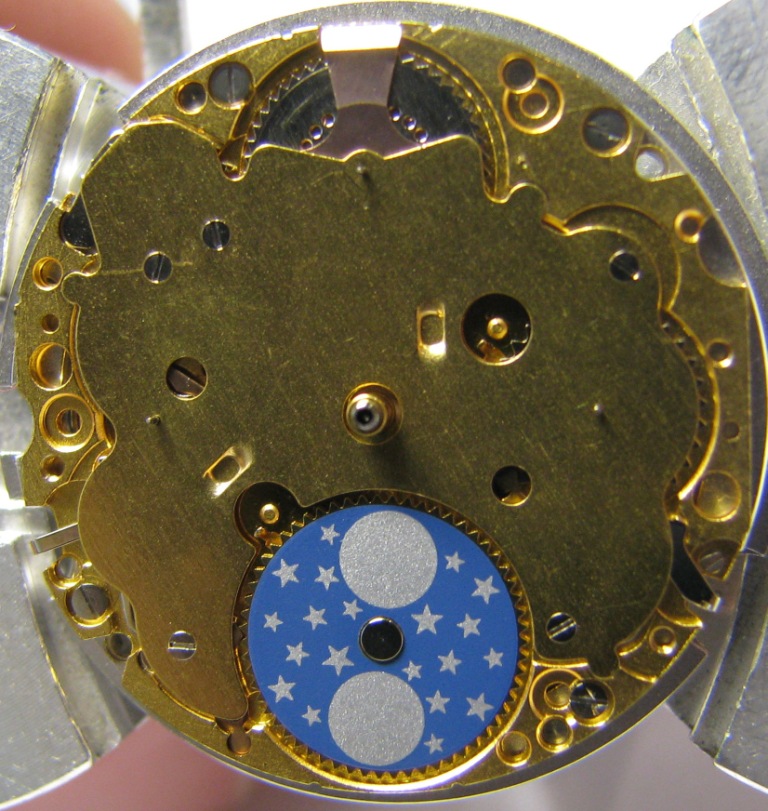

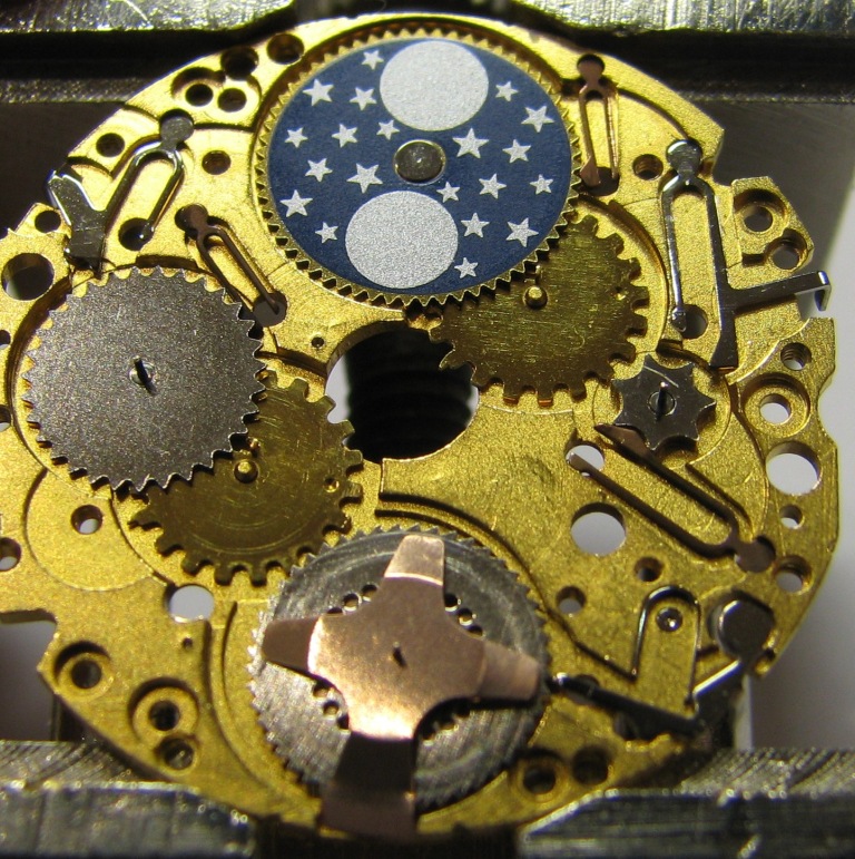

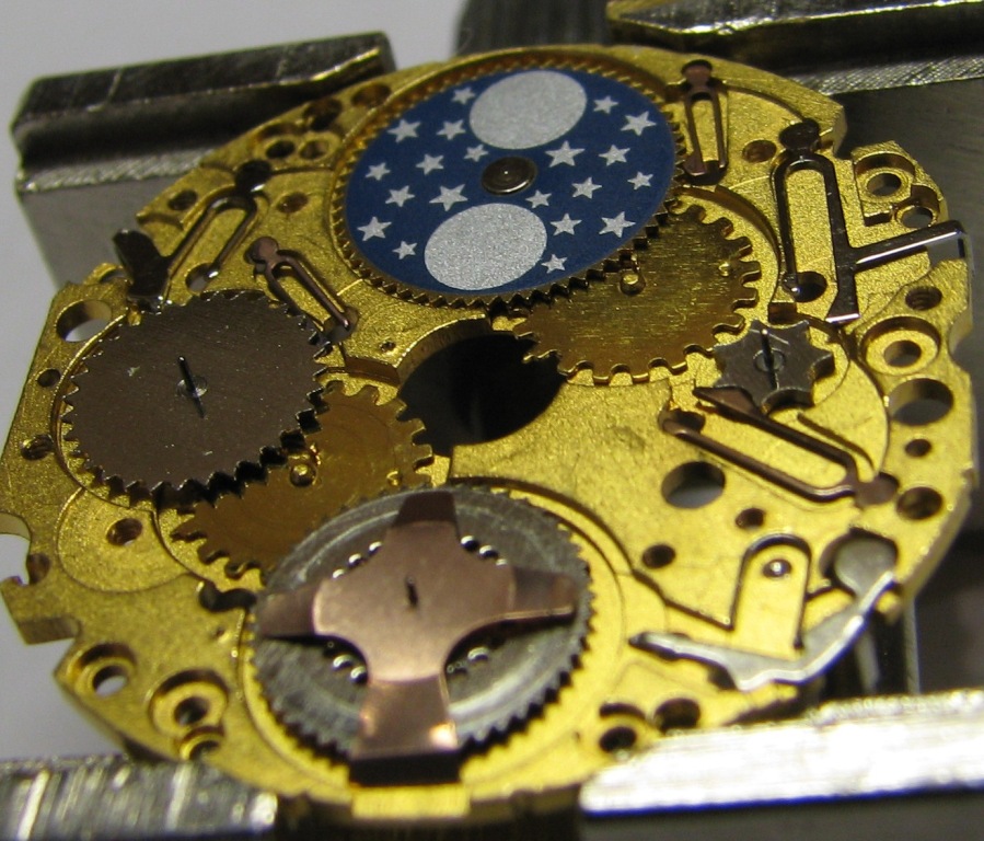

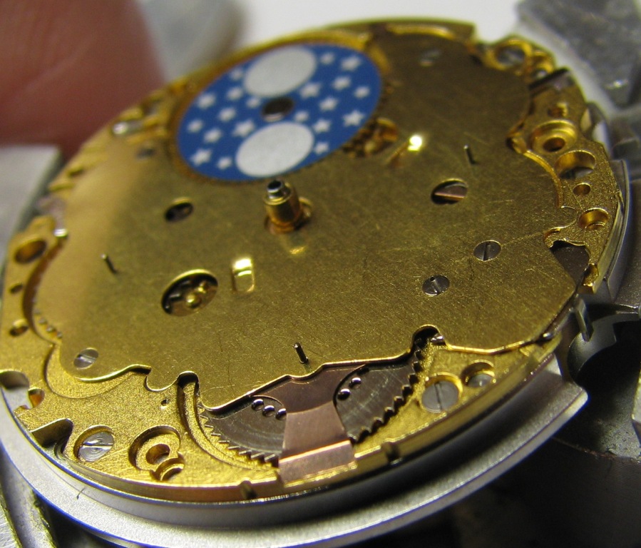

фото модуля
фото модуля.
ни тебе рубинов,ни тебе обработки,ни тебе детальной проработки...для Швейцарских часов слабовато

фото модуля.
Александр, не знаете случайно, чей это модуль? На Dubois-Depraz мало похоже, хотя могу и ошибаться.

Ну с обработкой все понятно, в общем то и ранее по этому поводу у меня ни каких иллюзий не было. Орис этим не страдает, это их направленная политика, вобщем наверное правильная, помогает снизить прайс, при этом "ходовые" характеристики оставить на уровне с конкурентами.
Другое дело отсутствие камней... хотя если так поразмыслить, то по сути нагрузки на колеса (а значит и их оси) - никакой. Все усложнения "запитаны" от часового колеса: фаза луны и 2-й часовой пояс взаимодействуют постоянно, но дата и день недели - раз в сутки, посредством зуба, учитывая размер колес, думаю, нагрузка не больше чем в обычном механизме с календарным диском.
Напрягает конечно вольготность с коей колеса лежат на платине, а также накладка на колесе 2-го часового пояса (по видимому фиксирует колесо, чтобы оно не телепалось) - уж как то много трения.
Но на секундное и минутное колеса ничего не "запитано", так что конструкция должна работать стабильно.
В общем - вполне сносно. А может есть информация по проблемным местам? Может что-то совсем хлипко сделано, ломается постоянно?
По поводу производителя модуля, я так понял что тут можно верить Орису на слово - их собственный.. или я как лох повелся на россказни?

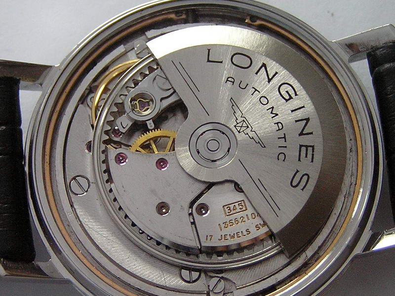

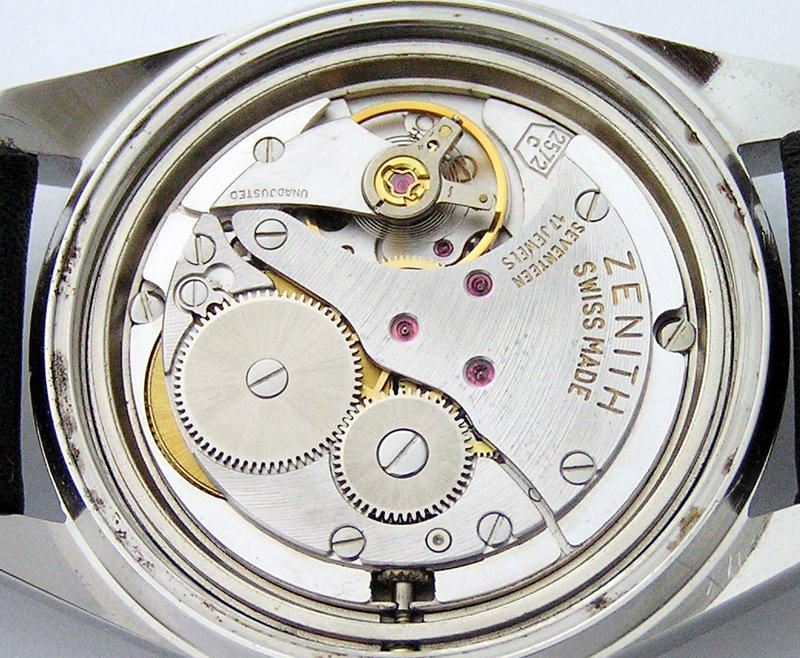

Орис разочаровал. Декорирование механизма не всегда несет только истетический характер. Например, круговая обработка под колесами уменьшает оседание пыли на колесах. И если посмотреть часы периода 60-70г., то там тоже механизм имеет разного вида декорирование. При этом прозрачных крышек там не было, и видел его только часовой мастер.
