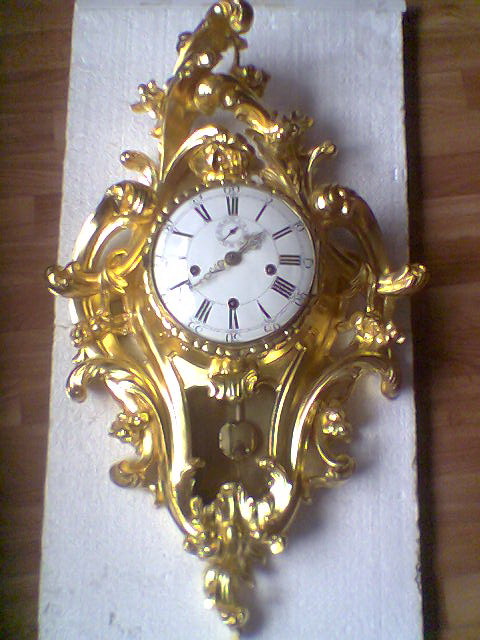

есть только 2 плохих фото этой "рынды"
механизм пружинный, большой, намного больше австрияков, платины 3-4мм толщиной, ход с отходом назад, цельный анкер
даже не знаю, как этот стиль часов называется, и чьи они, австрийские, английские, французские или вообще котлета?
Стиль "LOUIS XV" или "Барокко", развитие получил при французском короле Людовике XV (1710 – 1774).

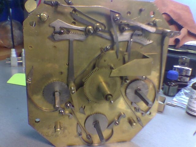

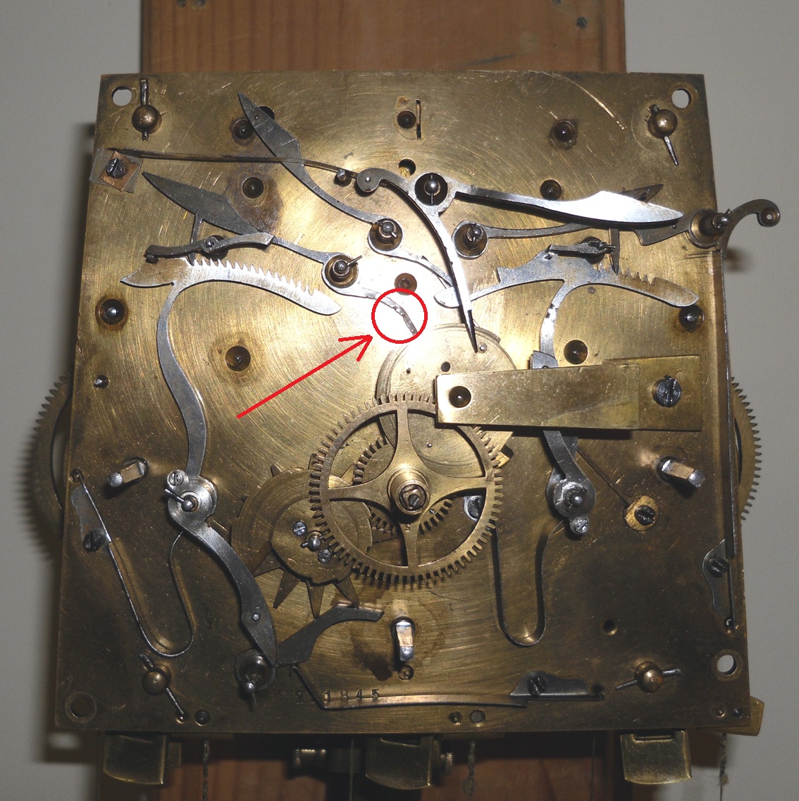

Вот этот механизм как должен правильно бить,-сейчас бьёт только четверти, а потом последнюю четверть+час.

думаю это происходит от того, что четвертная гребенка (справа) освобождает часовую гребенку (слева) только тогда, когда падает в самый глубокий вырез четвертной улитки
возможно эти часы кого-то так задолбали своим многозвонием, что он взял и попросил мастера подогнуть хвост рычага, который освобождает часовую гребенку, чтобы четвертная гребенка освобождала часовую только после 4-й четверти
