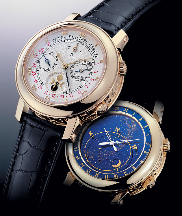

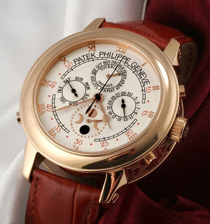

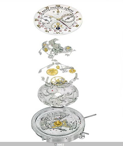

Надо на ЗГ с кнопками смотреть, тогда спутать невозможно
Фото подделки, оригинала и устройства оригинала

Главное отличие в том, что у оригинала ОДИН механизм с двумя ЗГ, поэтому они на одном уровне.
У подделки ДВА механизма "бутербродом", поэтому ЗГ на разных уровнях + куча кнопок для ручного управления календарем.

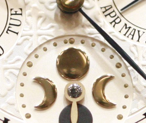

Сообщение от Laureus Посмотреть сообщение
В намного большем разрешении.
Не держал в руках Скаймун...
Патек вот так ровно метки клеит на часах за $1,5М?

Сообщение от Андрей Крукович Посмотреть сообщение
Здравствуйте!
Никак не удаётся найти такие в каком либо модельном ряду.
Есть у них в Grand Complications такие вот
http://originalwatches.net/patek-phi...ions/6102p-001
а на те что с двумя лунами разве что эти самые близкие http://originalwatches.net/patek-phi...ions/5270r-001
А те что мне принесли так там с одной стороны кварцевое породие Patek Philippe 6102P-001 Grand Complications Celestial а лицевой стороны как раз эти вот кривые две луны что венчают короной тему этой ветки замечательного форума, ну механикой китайкой внутри.
Может я не там ищу?

Сообщение от Enx Посмотреть сообщение
Все нормально с метками. Вы поинтересуйтесь длиной лунного месяца и поймете кое-что.

Сообщение от slaventione Посмотреть сообщение
Вы ищите по фото подделки? Так такого оригинала нет, это выдумка.
Может я не там ищу?
Конечно не там. Эта модель называется Sky Moon Tourbillon, у них два циферблата, как на "вашей" подделке.

Сообщение от magner Посмотреть сообщение
Обратите внимание при увеличении на маленькую стрелку сверху , стрелку годов, мне одному кажеться что она кривожопая ?
Привет!
Эта стрелка указывает на квартал.
А некоторая кривость на луннике объясняется несовпадением лунного с календарным месяцем. И с метками все в порядке там 29.5 делений
Кстати, на подделке метки "поаккуратнее" приклеены.
