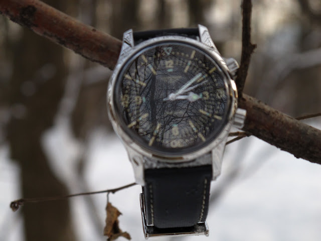

Legend Diver на природе
Наконец-то не так холодно - и я рещился опробовать новый фотоаппарат на природе! И естественно главным объектом съемки стали часы. Вот они на дереве:
Руки, впрочем, замерзли дико! Поэтому очень уж постараться не получилось. Но Бокэ, вроде бы удалось! Ура!
Здесь мне понравилось отражение деревьев на циферблате

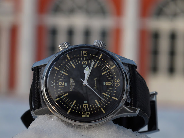

Тут циферблат уже более четко

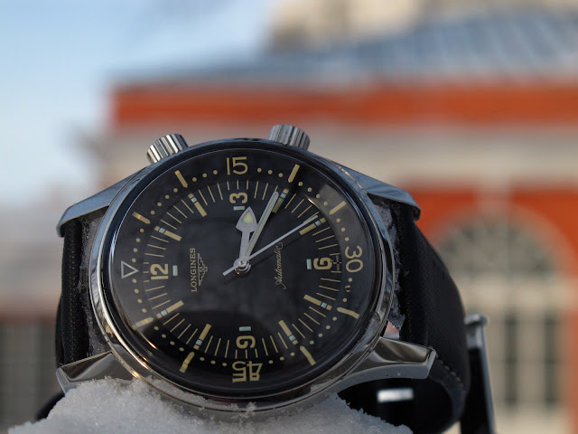

Фоном выступает воронцовская усадьба
