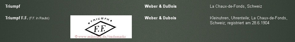

Разница в написании ТМ может быть вызвана немецким/французским написанием. Пыльник французский (швейцарское производство), лицо для немцев или австрийцев. Венским дистрибьютором в начале 20 века был Philipp Kohn (Franz-Josefs-Kai, 3)
Вот как-то так:

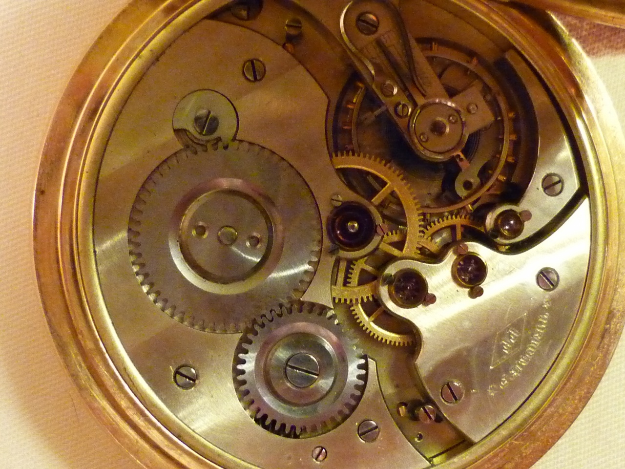

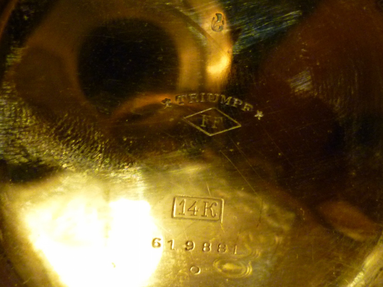

Жалко было снимать крышку, но ...пришлось. Наслаждайтесь
А что такое ШАТОН?

Шатоны - металлические втулки, в которые вставлены камни.

Экстраординарного ничего. По годам ближе к 1910м (спиральная пружина храповика). По классу "выше среднего": 4 шатона и микрорегулятор Рида, но шатоны латунные и с винтами не "в потай", баланс не термокомпенсирован. Т.е. дорабатывали эбош под специализацию заказчика, ориентированную на понятные покупателю и хорошо рекламируемые плюсы, стараясь соблюсти позиции по комплектации и размерам, но при этом не влезать в сильные затраты.
Внутренность крышки исключает Германию (нет "короны на солнце"), но не отрицает Вену: "белка" мелкая на экспорт, написание марки немецкое.
Так что интриги, как мне кажется, тут не было изначально. Хорошие часы в похвальной сохранности.
