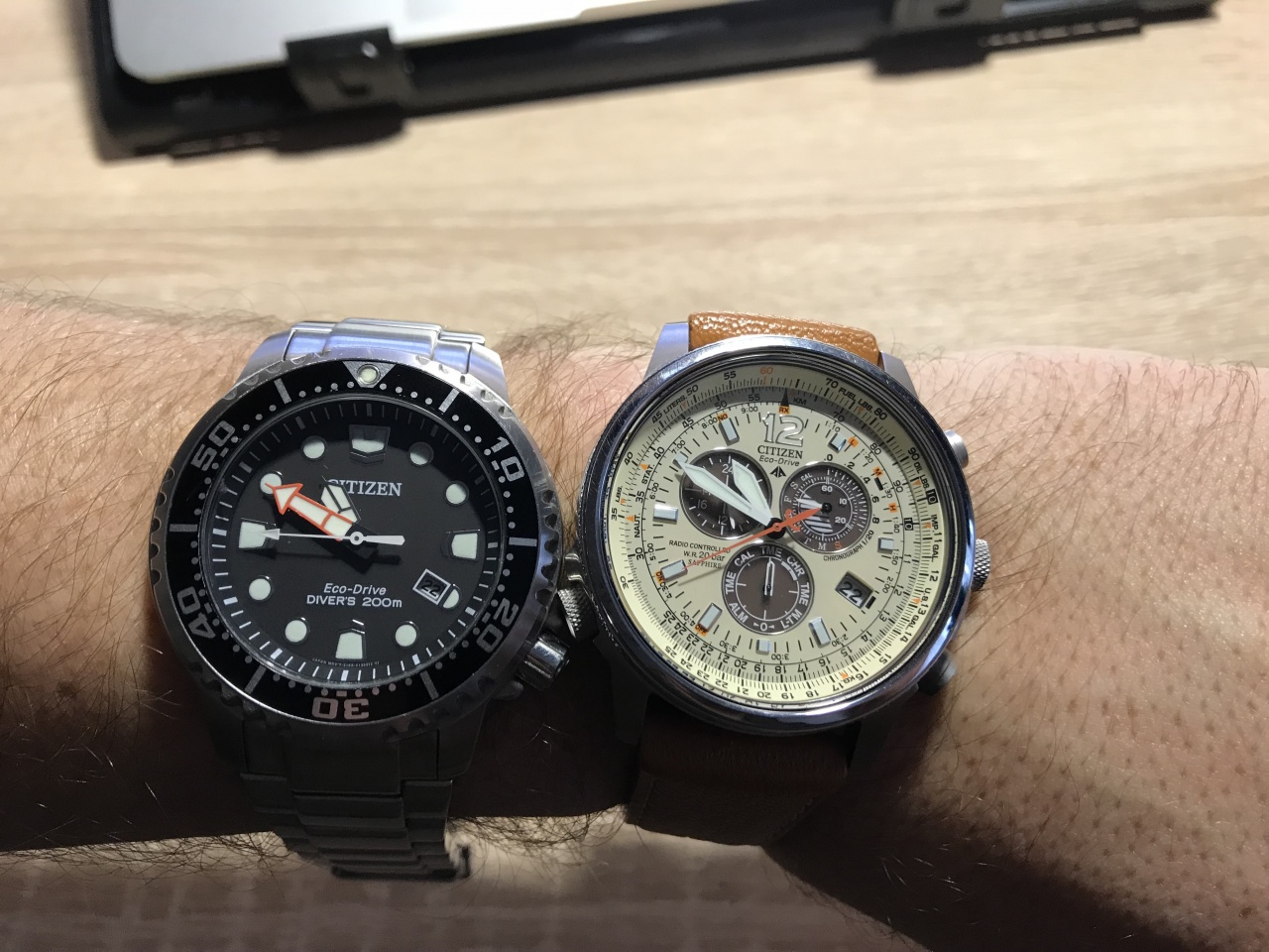

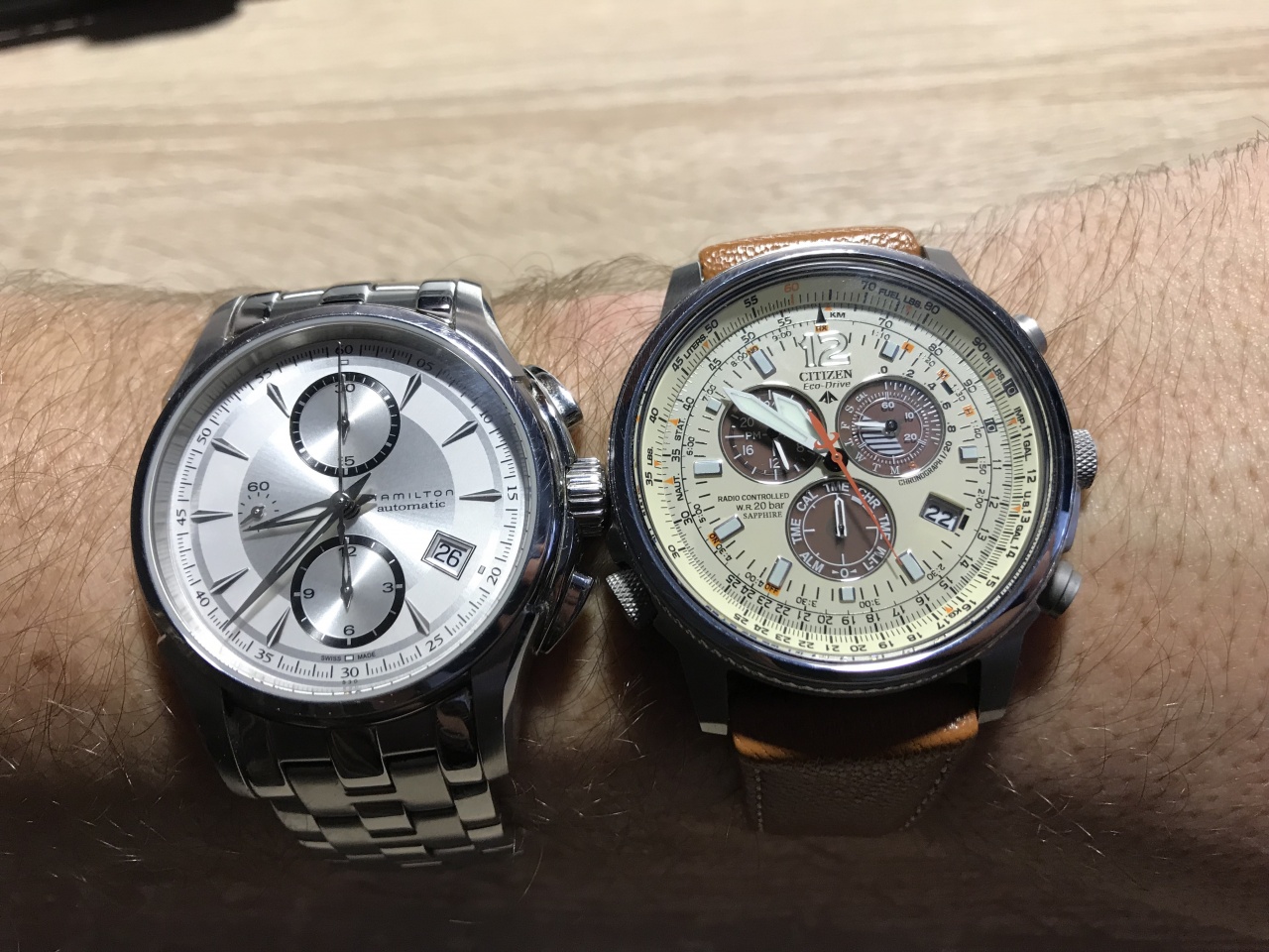

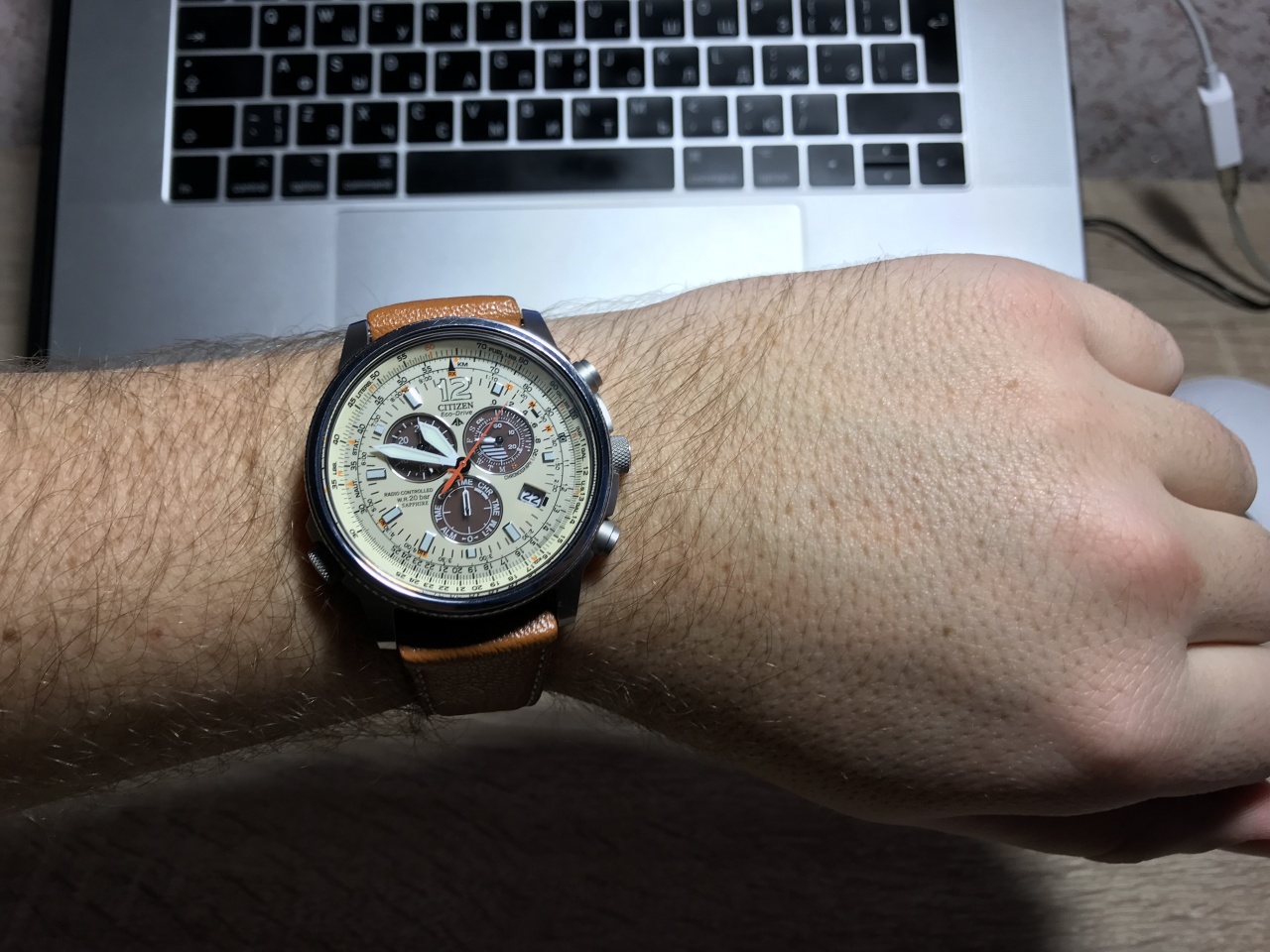

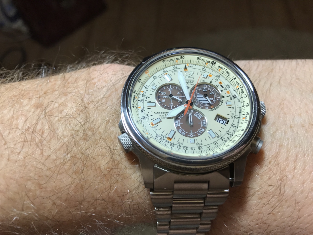

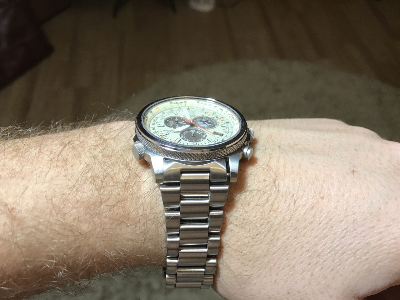

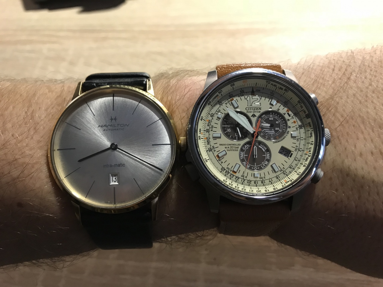

Оживлю пожалуй темку. Недавно стал обладателем такого же гражданина. Весьма доволен, правда думаю не пересадить ли на браслет, но это пока размышления. А пока немного сравнительных фоток. Фото самих часов топикстартер сделал предостаточно, а я добавлю сравнение с другими экземплярами из моей коллекции. Ну и заодно фото примерки браслета, правда не родного а от младшего брата bj7010 (как выяснилось у них различается расстояние между "ушами"). Ну и пару фото на запястье 18 см, кто то выше спрашивал, но так и не дождался. Может кому то поможет определиться.
По самим часам: нравятся, правда три одинаковых по значению положения ТМЕ на круге режимов веселят)))
И да, к обсуждению выше - я поставил свое время на ТМЕ а гринвич на L-TM, мне так удобнее, не знаю что было бы если б синхронизировались, но вот будильник звенит по времени ТМЕ, не знаю почему топикстартер выше писал что у него по L-TM... Может он звенит в зависимости от фактически включенного режима? Надо попробовать =)
