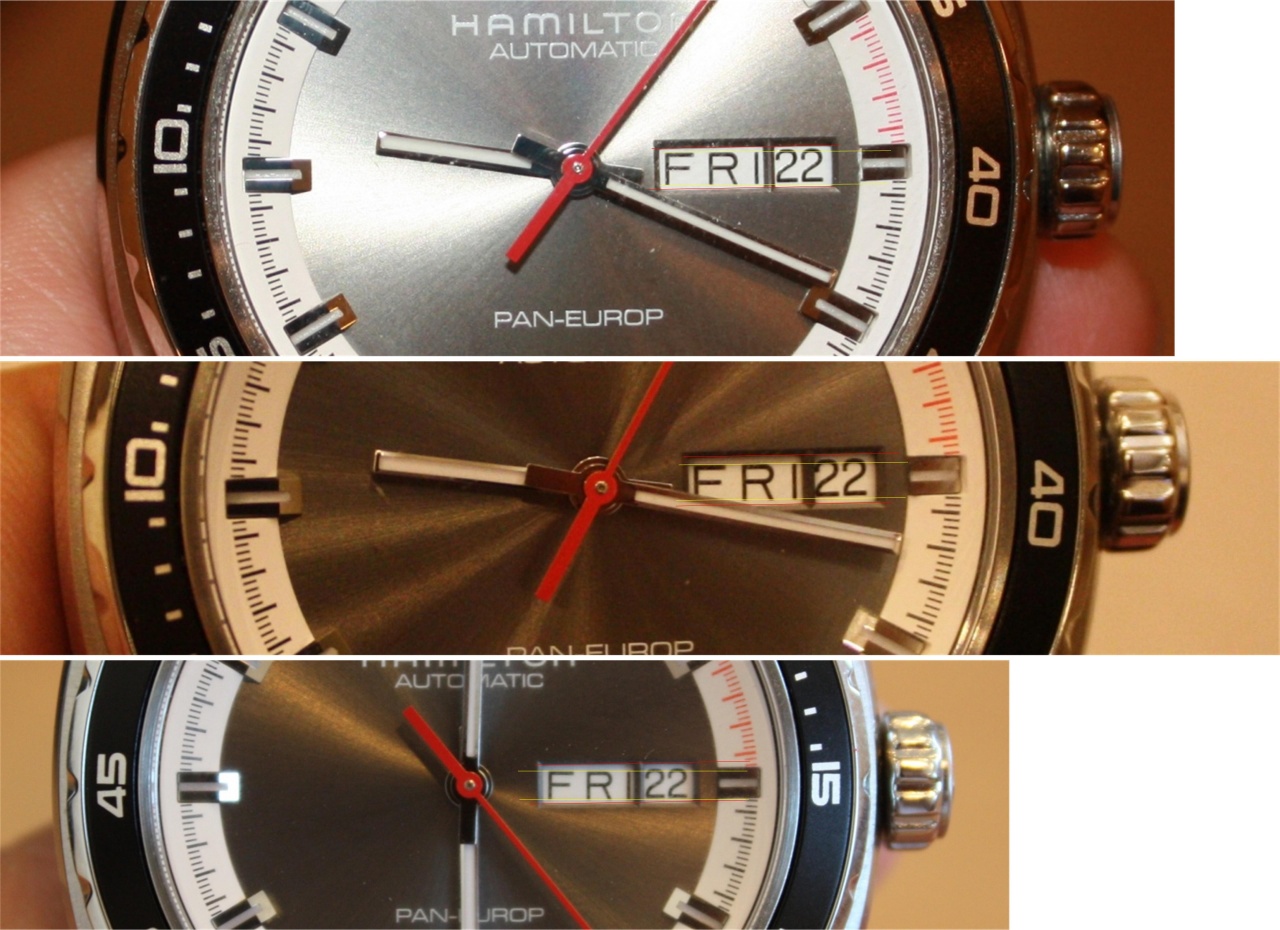

У меня глазомер плохой, визуально не увидел -- привлёк технику. Не сильно ровно, конечно, но без "вооружения" глаза не увидел.
Цветные линии параллельны в своём цвете на каждом из фото.

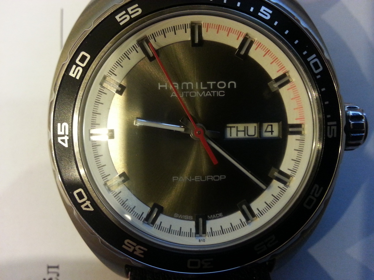

Так что же это? Обман зрения получается и день недели и дата стоят параллельно рамкам окна? А видно-то это не вооруженным глазом иначе.
Мистика...
Сегодня и день недели и число стали абсолютно ровно. То есть параллельно рамкам окон и на одном уровне.
Получается что мех в работе люфтит.
Перестал по этому поводу париться.

Проясняется ситуация с не ровно расположенными показателями в окошках дня недели и даты.
Похоже, что так задумано создателем механизма. И проблемы нет.
Дело в том, что в начале суток всё стоит ровно, текст дня недели и даты параллелен нижней и верхней границе рамок. Всё ок.
В предыдущем посте № 13, который был сделан в 2 часа ночи несколько дней назад, видно вновь сменившиеся показатели после начала новых суток.
Они там стояли ровно, буквы и цифры параллельно линии рамок.
Но в течение новых суток показатели смещаются в окошке, это становится заметно после обеда.
Последняя буква дня недели даты сползает вверх относительно первой буквы, а дата наоборот ползёт чуть-чуть вверх в окошке, как бы показывая, что скоро (через пол суток или четверть суток эти сутки закончатся).
Чем ближе к концу суток, тем кривизна расположения показателей дня недели и даты становятся всё корявее.
Вот фото 21 часа 23 минут. Видно как день недели сползает вниз, а дата вверх.
