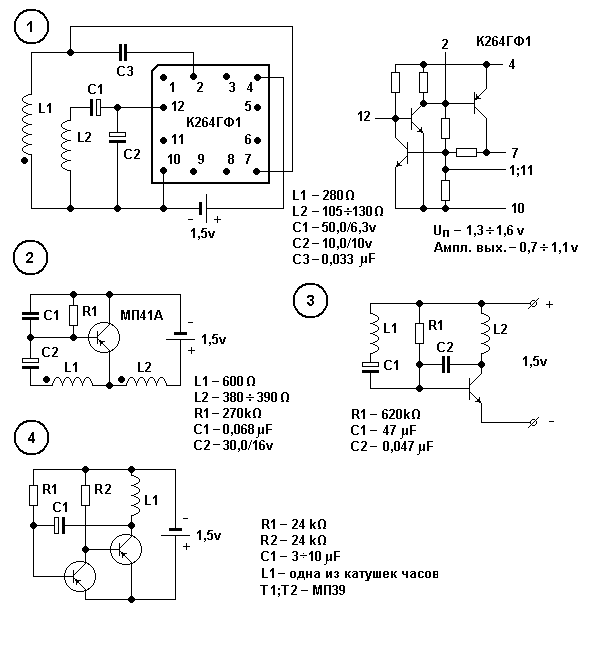

Уберите ходовое колесо и проверьте работу баланса с эл. блоком. Кстати, профессионалы подскажите, в каких точках мерить сопротивление одной и другой катушки на данной плате? Какое должно быть сопротивление?

Сообщение от izyskatel Посмотреть сообщение
Скачайте книгу Л.В. Шуманова "Ремонт крупногабаритных электронно-механических часов и будильников" может там найдёте ответ.

Вот картинка.
