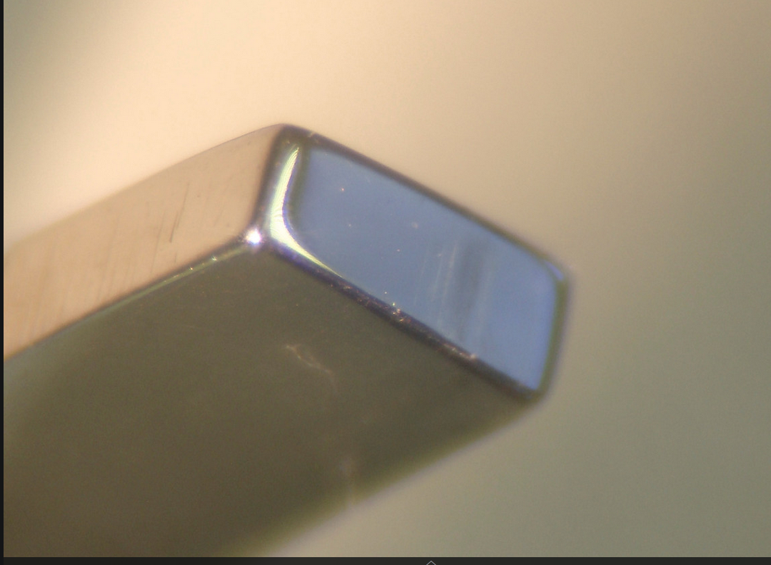

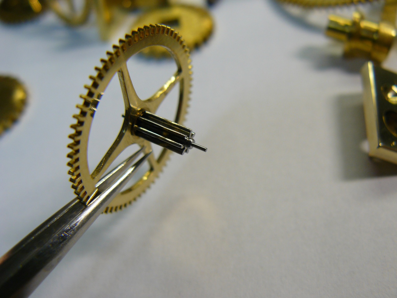

венские жильники требуют ремонта очень высокого класса, т.к. вес гири там подобран минимально необходимый для приведения механизма в движение
Очз и прочие недорогие часы имеют большой запас по мощности гиревого/пружинного двигателя и могут идти даже с большими выработками и загрязнениями
в венских очень важно состояние цапф и палет вилки
цапфы не должны быть полированы абразивом, они должны быть обработаны воронилом до идеальной цилиндрической формы и зеркального блеска

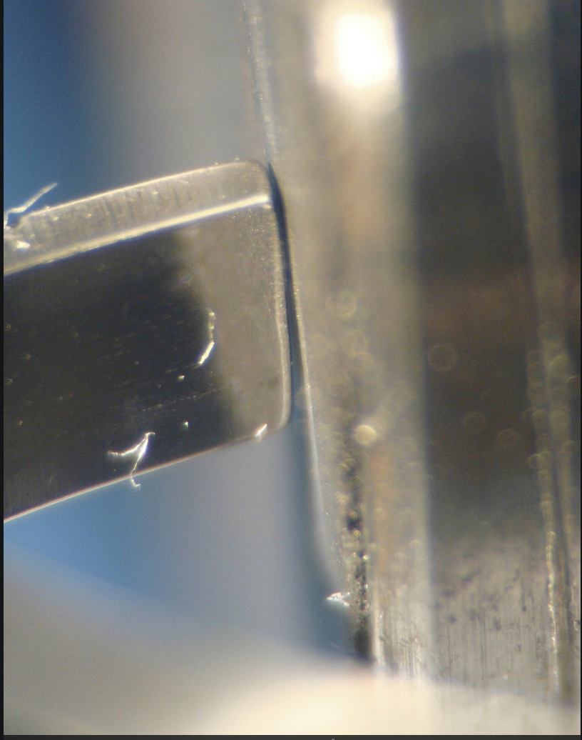

так же и палеты не должны иметь заваленных граней от полировочного круга, они должны быть прямыми и плоскими
увы, такая обработка для венок не канает

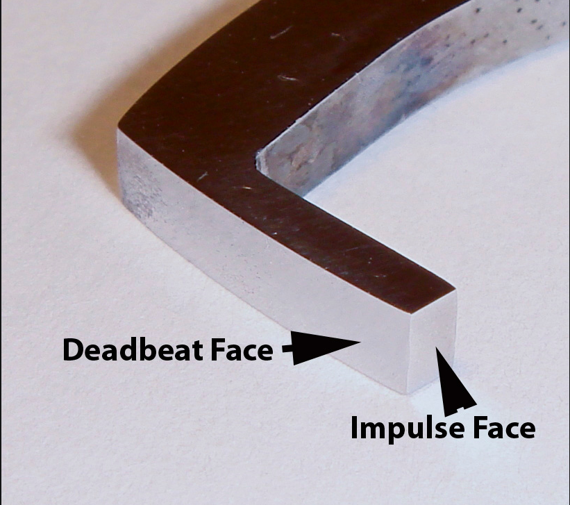

только такая
http://www.snclocks.com/TechnicalInf...chor/i-2Fhzgx7
