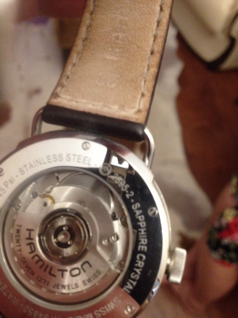

Во владении не полных четыре года. Весь срок стабильно выдают +4 секунды в сутки.
