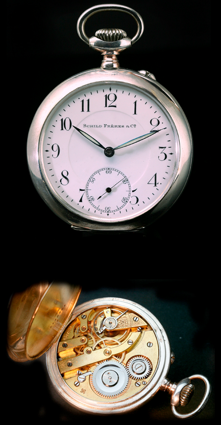

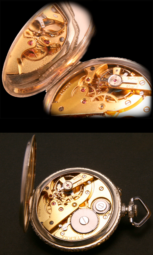

И я дилетант. Но полагаю, что не интересных механизмов вообще не бывает... Все интересные для изучения. Внимательно разглядывая оба механизма я увидел идентичность только в форме одного моста и узором на мостике баланса. Винты расположены как-то иначе. Собачка на колесе завода - в одном механизме есть в другом не видно. Правые - без применения камней, левые - более поздние и уже с рубинчиками.
Очевидно, что они близкие родственники, примерно из одного времени, но намекают либо на разных исполнителей - две артели в одной деревне вблизи альпийских гор, либо на процесс изменения и совершенствования конструкции.
Поэтому, как мне кажется, часики, может быть и простенькие, но вопрос для двух дилетантов оказался сложным.

Необычная форма моста (присущая только этому производителю) роднит эти два калибра, да, пожалуй, ещё ориентировочный период производства 1900-1920. Склонен предположить, что дело, всё же, одной мануфактуры и имя ей Schild Freres & Co.\ Eterna.
uhrolog: Благодарю Вас за дискуссию! Побольше бы таких интересующихся, не равнодушных людей!

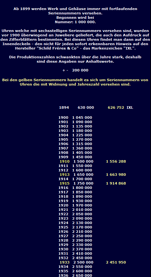

Вероятно, часы принадлежат к переходному периоду от одной торговой марки Schild Freres & Co. к другой Eterna (1906 год), этим можно объяснить, и отсутствие клейма производителя. Но, вот, номер соответствует 1919-1920 году???
Механизм, кстати, показал очень не плохие результаты точности за сутки, отстав менее чем на 20 секунд!
