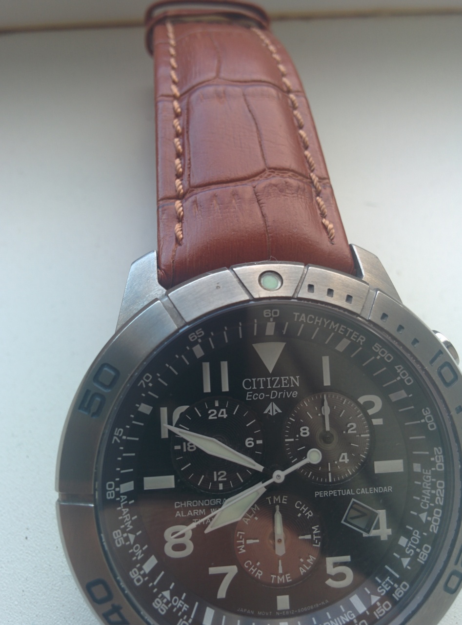

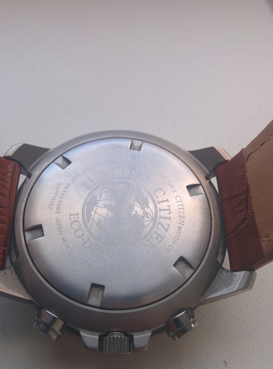

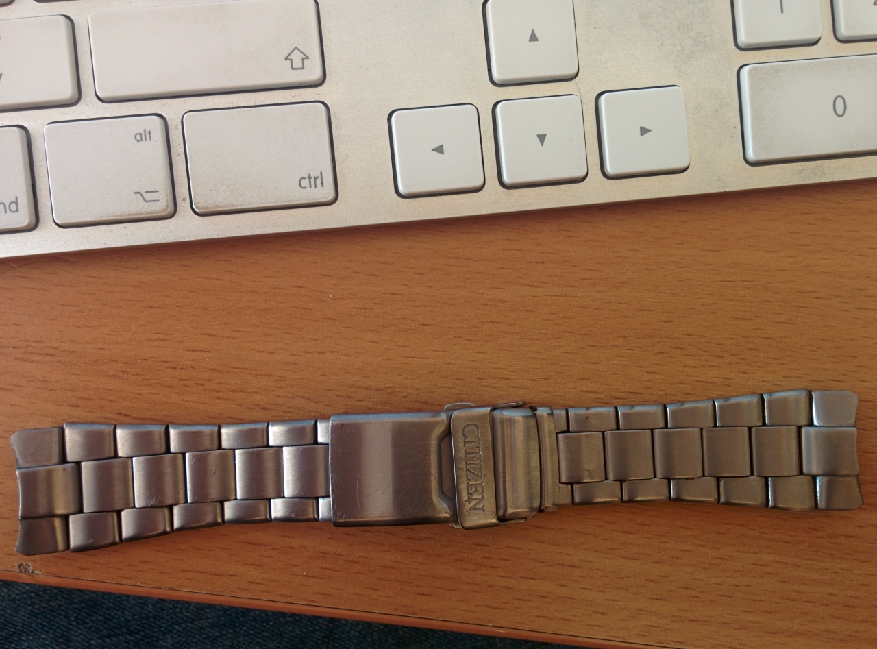

Выкладываю фото часов и браслета. Браслет снял недели полторы назад.
Часы носились на руке 3\4 времени из 4 лет. Остальную четверть провел с протреком на руке. Постарался снять, чтобы было видно все косяки. На безеле есть вмятинка, судя по всему от удара. На браслете поцарапана застежка. Но тут надо сделать отступление, в часах залезть в системник или поковыряться с мотоциклом не было табу. Также в этих часах я был на двух морях, т.е. песок они видели. Стекло в идеальном состоянии. Как новое. Так что на мой взгляд, износ вполне нормальный.

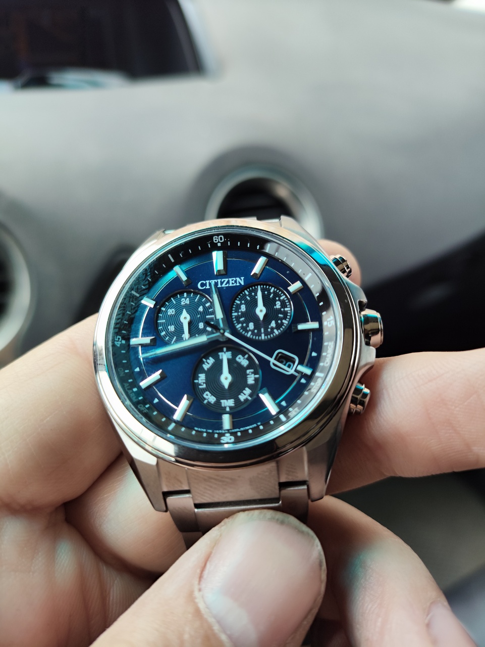

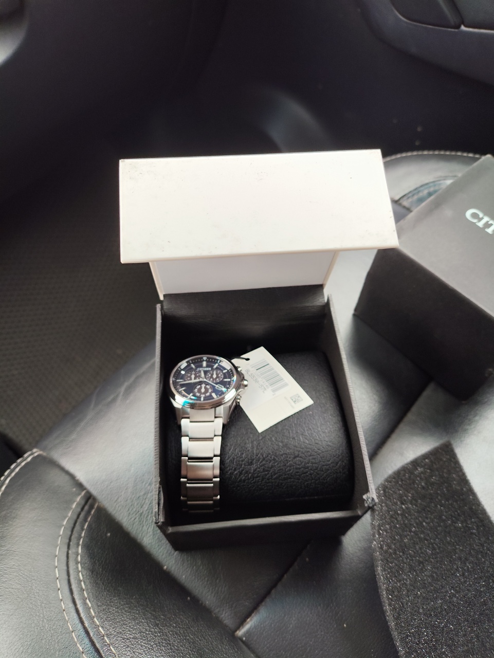

Вчера получил часы bl5530-57l
Принес домой, они стоят и не на что не реагируют, потом порылся по интернету и форуму. Секундная стрелка стоит на СТОП.
Я так понимаю, нужна зарядка.
Потом полный сброс и установка времени.
Вопрос, как я узнаю, когда они подзарядились, секундная стрелка должна куда переместиться?
Спасибо Топфину)

Оставляете на окне на солнце. Через час-другой должны "проснуться" точно.
Заметили, что стрелка пошла - выставили время и в бой. Не забывайте их периодически "заряжать" на окне. Сколько - смотрите инструкцию к калибру.
Сбрасывать ничего никуда не надо. У Вас там полторы функции а не пульт управления космическим кораблём.

Только не под прямые лучи - перегреются.
