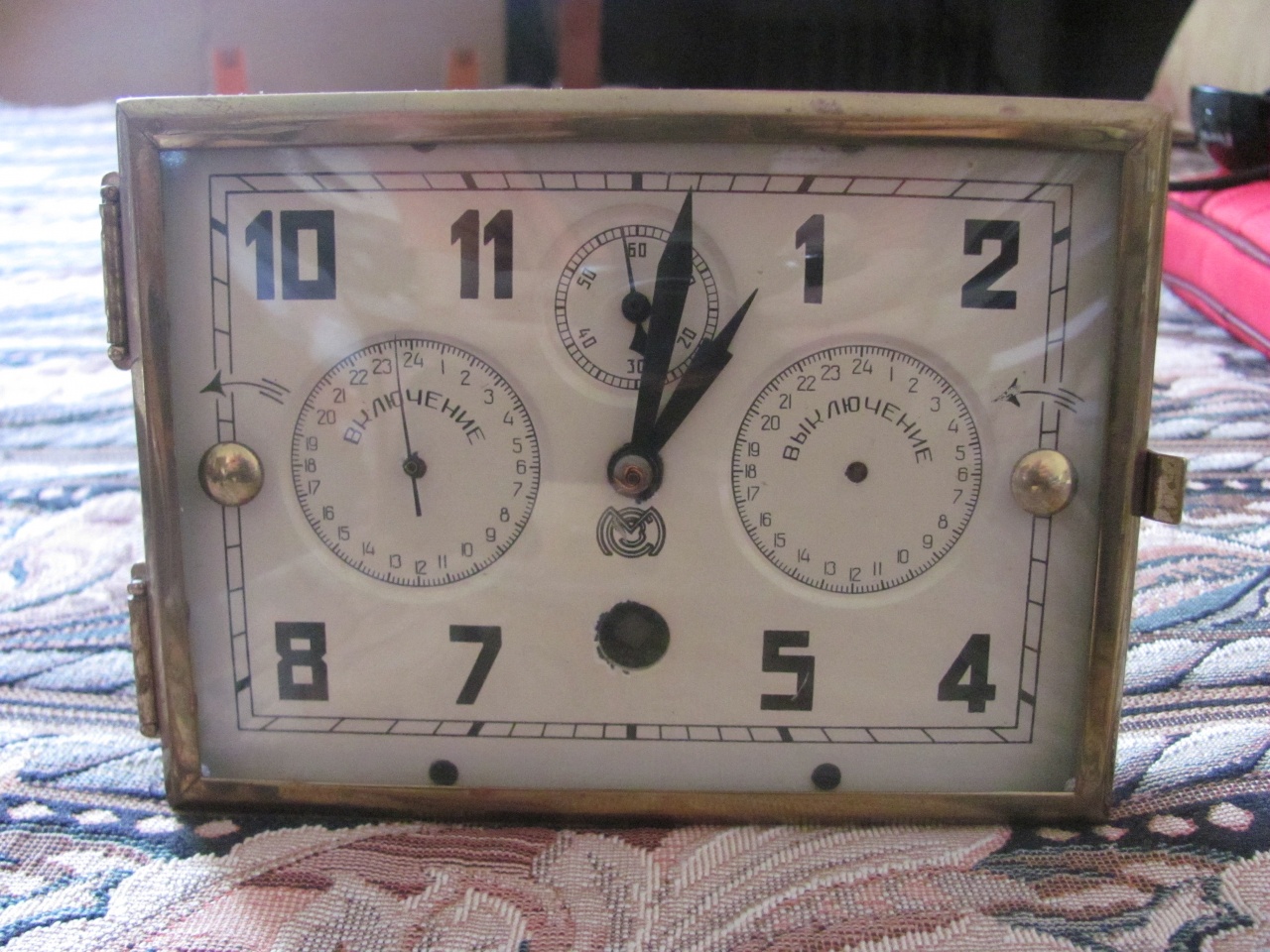

Ну, вот, нашёл одну стрелку от двухкнопочного златоустовского секундомера, поставил. Немного она длинновата и отверстие маловато, но ничего, встала. Теперь бы вторую найти. У "родного" шахмана ось баланса заменил, но теперь проблемы с вилкой... На досуге доделаю.
