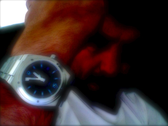

я почему поднял этот вопрос
просто хронограф пробегал пару суток а часы не отстали и не убежали
может потому-что в этом синне масло спец. залито?
http://www.sinn.de/SINN_Special_Oil.htm
а трехстрелочник иногда тоже выгуливаю:
