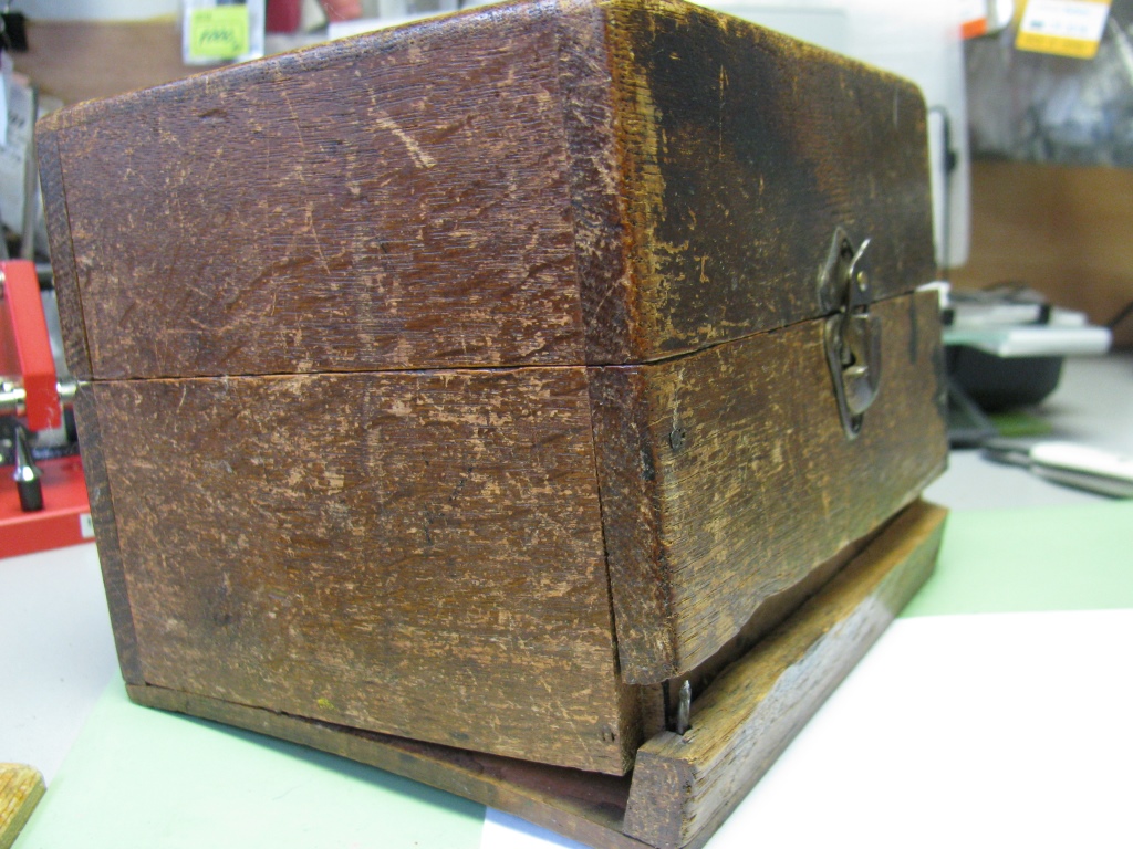

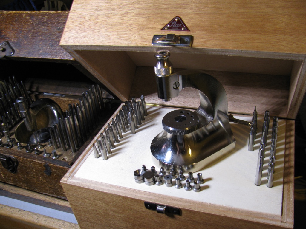

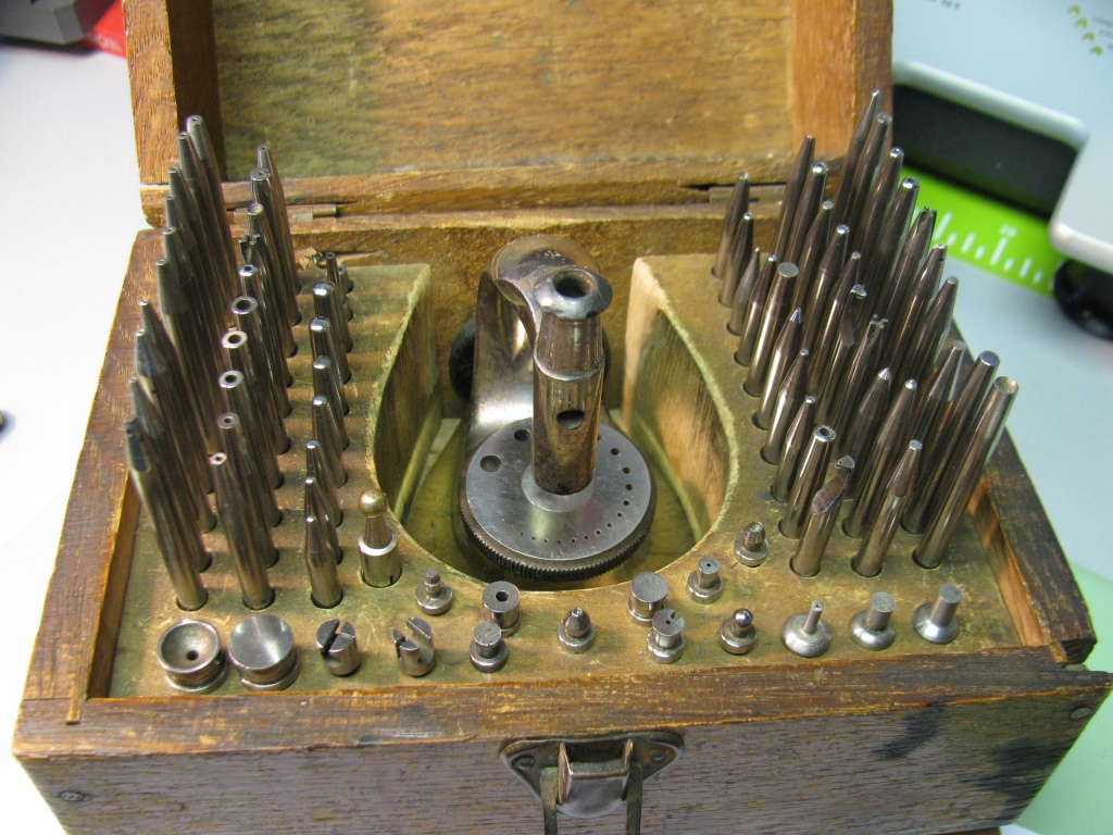

Душан Владимирович!
Подскажите, трофейный набор на снимке, это торговая марка или производитель и приблизительный возраст?
С уважением, Олег.

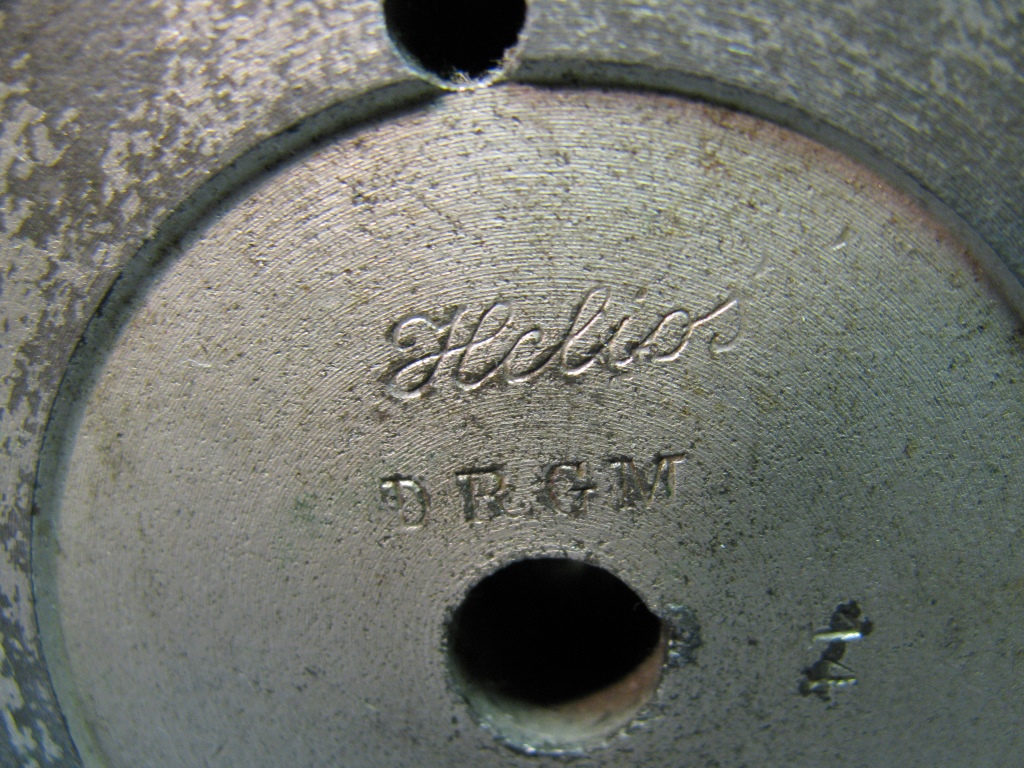

Сообщение от Slepoy Посмотреть сообщение
Добры вечер, Олег!
D.R.G.M. выступает за Deutsches Reichs Gebrauchsmuster и использовался с 1891 до 1945 года, это означает, что дизайн продукта был зарегистрирован в Германии от немецкого производителя. Однако, Helios может быть именном бренда, а также названием производителя.
Helios, для меня. является не известным именем. Например, Star является швейцарским производителем, не только поставщиком как есть Bergeon, или торговой маркой как Favorite от торговцев алмазом именем Golay Buchel, причем их токарный станки с торговой маркой Favorite были продукты с завода Schaublin SV.
С уважением, Душан

Марка Гелиос часто попадается...

Мне кажется, что Helios это поставщик, не производитель.
Добавлю несколько фото, где упоминается Германия и Франция:

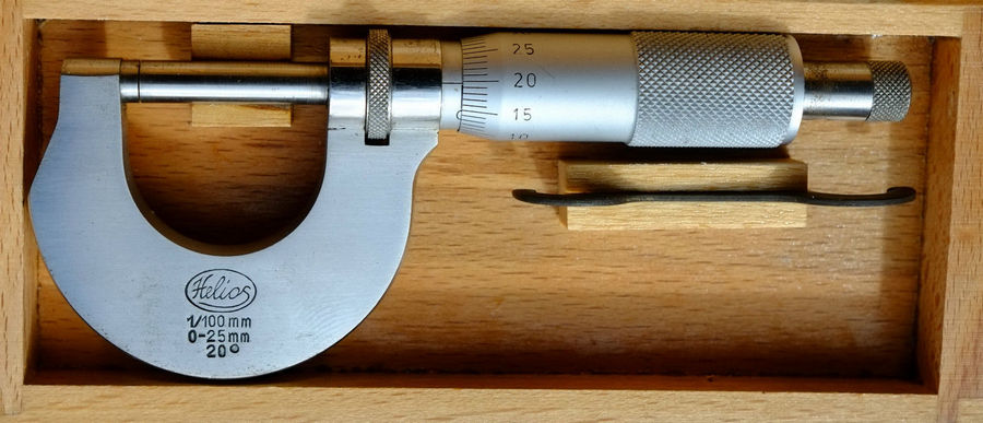

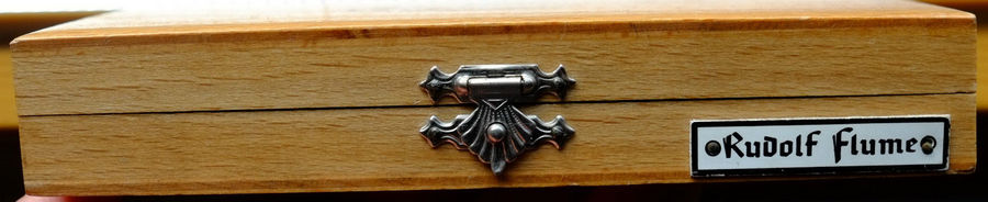

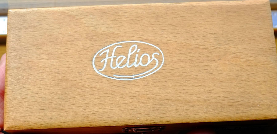

Сообщение от Андрей Крукович Посмотреть сообщение
Здравствуйте Андрей!
Как я уже сказал "Helios" для меня неизвестен.
Однако, является очень странным, чтобы большой немецкий поставщик с именем Rudolf Flume покупал товар у другого поставщика прежде чем у производителей. Мне не ясно.
Пожалуйста, посмотрите картинки.
С уважением, Душан

  #20
Старый 14.03.2015, 07:37
Аватар для Андрей Крукович
Регистрация: 07.04.2006
Сообщений: 9,926
Сказал(а) спасибо: 2,474
Поблагодарили 7,330 раз(а) в 3,653 сообщениях
Вот здесь 8 станиц каталога, где упоминается Helios.
Похоже что это производитель.
