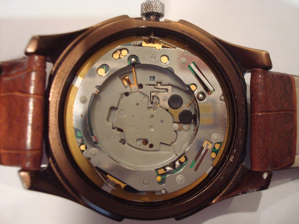

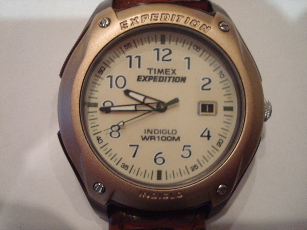

Сообщение от abit Посмотреть сообщение
Ну похоже починил ... Вобщем по порядку..
Часы (и подсветка) не работали из-за того что села батарейка, батарейка села из-за того, что контакт(он же и возвратная пужина) не возвращал назад головку(она же кнопка) и часы как солнце - светили всегда и везде. А вот почему контакт не возвращал головку - не до конца понятно. Снял, помыл вал головки, почистил отверстие в корпусе, смазал сальник головки силиконом, чуть подогнул площадку контакта - головка стала возвращаться !!!. Часыи подсветка работают !
Здравствуйте! Практически такая же проблема с контактом подсветки Indiglo. Подскажите, пожалуйста, знающие люди, как в этой модели (на фото) вытащить вал с головкой?

Здесь лучше лишний раз вал не вытаскивать, доступ к контакту есть и так, вал не мешает особо.

Ну а все-таки можете сказать, как извлечь вал?

У железки на двух черных клепках сверху отросток. Если его приподнимать немного, то можно вытянуть вал. Вроде так. Но вал очень сложный, вытащите, потом еще вставить надо и не сломать, вытянуть много проще, чем вставить.
