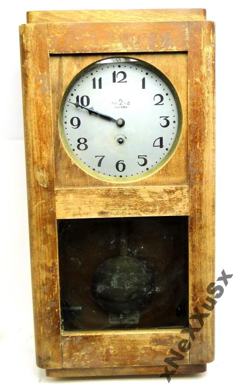

Вот, ещё на Молотке обнаружил такие же часы, сзади на корпусе у них написан 1948 г.

Сообщение от tilemak Посмотреть сообщение
Я далеко не "знаток", но думаю, что оставлять такой "аутентИк" никак нельзя. Какие же это меты времени? - это издевательство форменное. Отмойте и, скорее всего, обнаружите дубовый шпон. Вот тогда и будет "аутентИк" с "метами времени". С ув. Татьяна.
Простите за наивный вопрос, но чем отмыть можно этот "благородный" цвет, нанесенный кисточкой? Просто отшкурить? Но тогда повредится шпон, тем более, что в некоторых местах он "волнится". Спасибо.

Сообщение от vvolk Посмотреть сообщение
только смывкой для краски (такая прозрачно-белесая желеобразная жидкость с кислотой, работать в резиновых перчатках), она размягчает краску и ее можно счистить или соскоблить

Вот те на! А я думал, что эти смывки только для металлических деталей. Сам когда-то мотоцикл М1М приводил в божеский вид с её помощью.

и для дерева работают
остатки смывки вытираются тряпочкой с бензином

Очень хорошая смывки краски "BODY-700" США, обычно продается в больших магазинах автозапчастей. А последний раз покупал южно-корейскую смывку "BOSNY" в "Леруа Мерлен", просто отличная, даже шпателем не надо пользоваться. Мочишь губку или тряпку Уайт-спиритом и с небольшим нажимом удаляешь краску. А все отечественные такое г-о, пусть дешевле и стоят, но времени и нервов потратишь.

Спасибо! Но все-таки, уж извините, опять позанудничаю. А шпон-то, будь он неладен, не пострадает от смывки?

само дерево смывка не расщепляет
я обрабатывал смывкой шпонированные корпуса и все в порядке
Если аккуратно, без фанатизма, то шпону ничего не будет.
