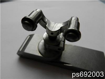

я искал донора на свои четвертные ОЧЗ пять лет, а нужен мне был заводной вал, тот что с квадратом под ключ
а был бы токарный станок с фрезерной приставкой - выточил бы в разы качественнее заводского из лучшей стали

тогда нужны роликовые упоры для него

Да будет Вам,какие еще упоры.Левша говорил:"У нас глаз пристрелямши!"

Так-то оно так, только у Лескова не сказано, сколько заготовок Левша "загнал", пока глаз "пристрелял".
Хотя одну штуку сделать можно, если не спешить. Раз уж с недалёком прошлом оси балансов точили штихелями...
У самого был случай, когда делал квадрат, но внутренний в ключе для "годовиков". Выточил заготовку так, чтобы квадратным надфилем работать "напроход" - и очень неплохо получилось. Кстати, таких упоров, как Дима343 показал, я и не видел, буду знать.
