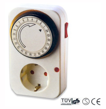

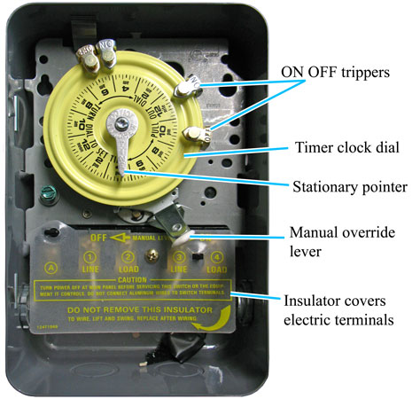

это что-то вроде программного реле времени (time switch)
диск с часами вращается со скоростью 1 оборот в сутки, диск с минутной разметкой закреплен неподвижно, а поверх него вращается минутная стрелка с ручкой установки
на часовом диске закреплены 2 (а их наверняка было больше в наборе) "маркера", которые могут быть размещены в любом месте диска и зафиксированы винтом с накаткой
зубья на этих "маркерах" взаимодействуют со звездочкой слева от заводного вала, при проходе проворачивая ее на один зуб
на одной оси со звездочкой жестко сидит Y - образная звездочка, взаимодействующая с роликом рычага какого-то выключателя
таким образом, когда один "маркер" проходит звездочку, происходит включение, когда проходит второй "маркер" - выключение
более современный аналог:
современный аналог
у меня подобный в комнатный обогреватель встроен
