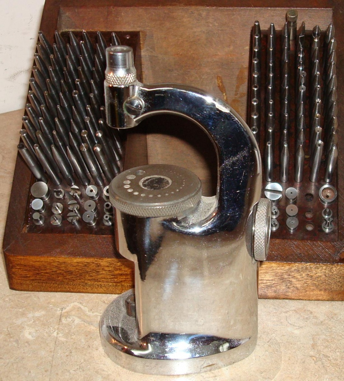

Спасибо, у меня вот такой набор есть. он поможет, только какими пуансонами работать?

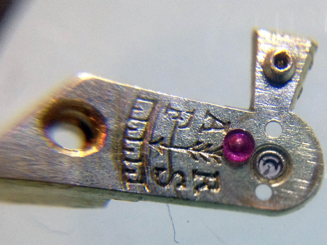

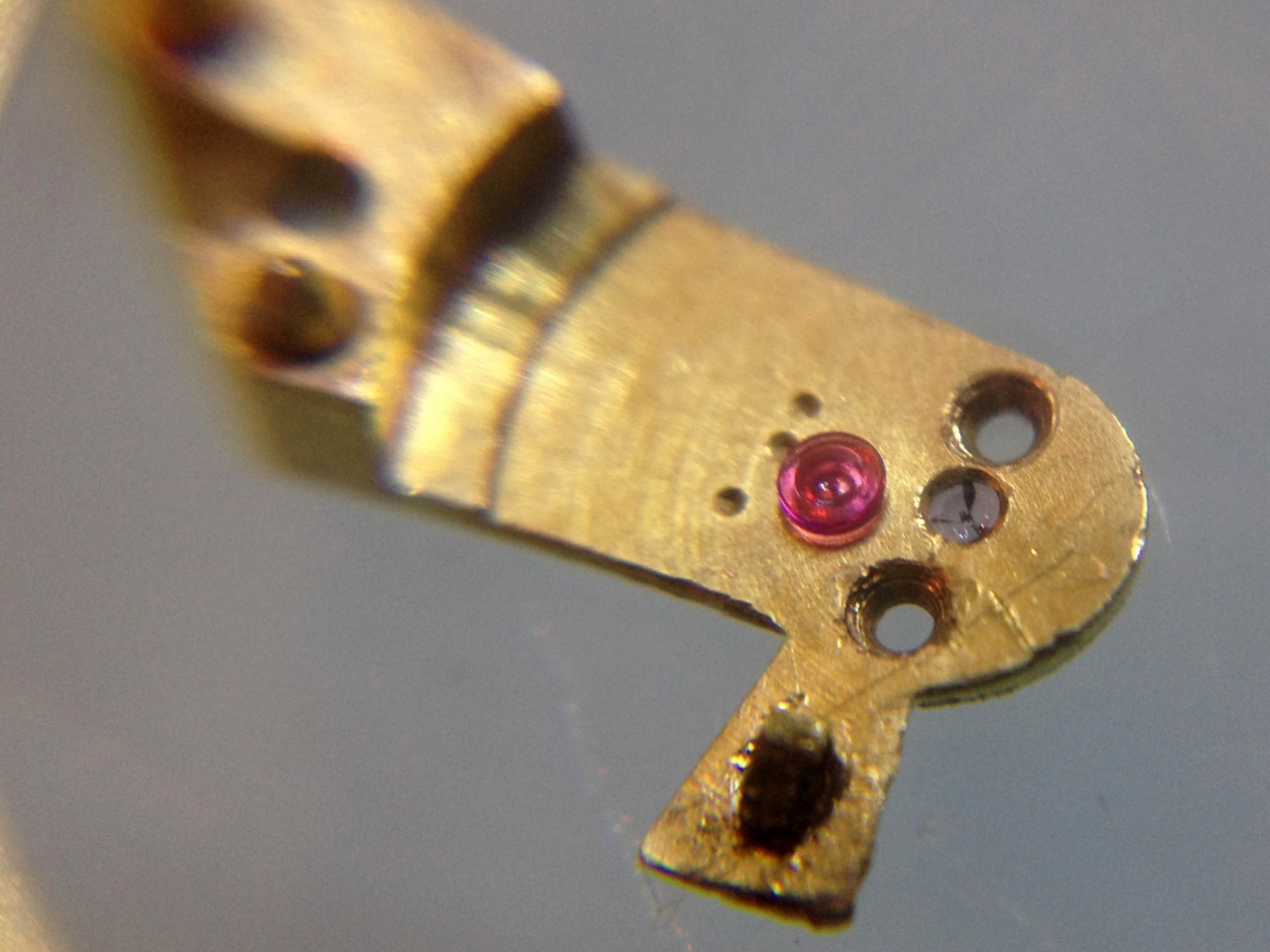

вопрос.
вот камень от 3602 Молния.
он туда подойдет. но я смотрю на способ установки камня в мост баланса - он завальцован? с другой стороны вообще отверстие маленькое..
т.е. просто нужно увеличить отверстие до молниевского и запрессовать туда камень стандартным способом?

Камень надо искать другой. Молниевский слишком большой. Старую вальцовку желательно раскрыть, поставить нормальный камень и завальцевать опять. Потанс у Вас совсем не то что надо,это стандартный ударный потанс, а нужен камневой. В принципе, можно и молниевский камень поставить, но это внешний вид сильно испохабит, не кашерно. В качестве пробы пера и победовский камень с вилки можно поставить для тренировки рук. Развернуть под молниевский камень всегда отверстие успеете. Только снимите камень с "молодого" ЗИМа, а не с пятидесятилетней победы, где камни на вилках разбиты практически на всех. Перед установкой обязательно проверьте, чтобы кончик цапфы выходил из камня, иначе просто время зря потратите. Если торчит слишком сильно, то камень поставьте с небольшим воздушным зазором от накладного, примерно 0.1-0.2 мм.
Для камней вот такой потанс надо:

Вам же порекомендовали молниевский камень не для моста , а для основной платины т.к. там отверстие под камень повреждено и требуетса увеличение.

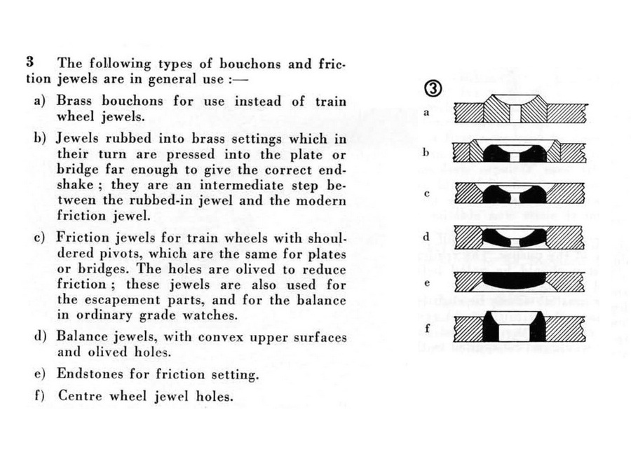

Сообщение от Anth Посмотреть сообщение
Доброе утро, Антон!
Тщательно рассмотрите рисунки, читайте объяснения, и все станет ясным.
Помните: "Рим не был построен за одну ночь!"
Прошу простите что текст на английском, но мне легче чтобы не переводить.
С уважением, Душан

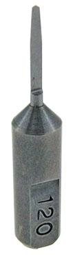

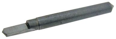

вот этот? 120
или второй (обозначение Ø1.19mm Reamer) - 1,19 на 1/100 меньше. или они оба одинаковые только обозначения разные?
вот этот?
Именно!
Но только после точного центрирования и крепления платины, или мостика.
Советую использовать инструмент R7650Е прежде чем B0267, первый предназначен для наручных и карманных часов, а второй только для крупногабаритных.
С уважением, Душан

120 - 1.20 мм, 119- 1.19 мм. 119 как раз дает необходимый натяг при установке камня диаметром 1.20 мм.
