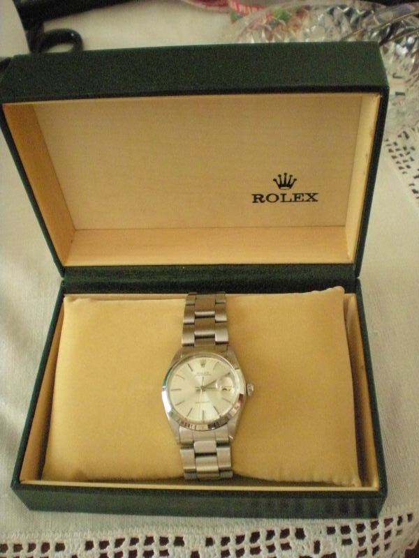

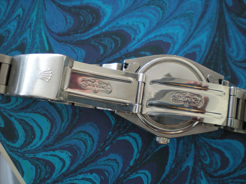

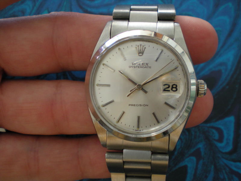

Ролекс продает такой же перекупщик, он мне еще несколько фотографий присылал, щас выложу тут. Часы по фото в хорошем состоянии.

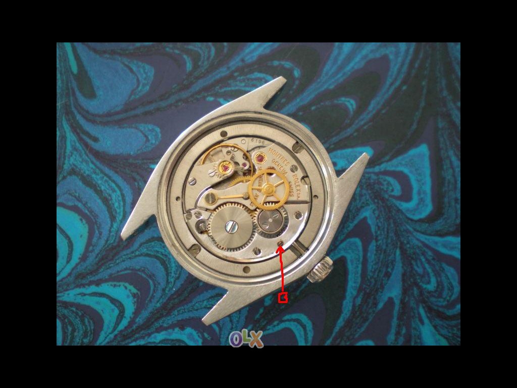

На фотографии механизма он что-то пытался показать стрелочкой, на что он указывет?

Похоже на ржавчину, фото не лучшего качества. Еще обратите внимание - механика без автоподзавода, заводная головка завинчивается, т.е. каждый раз придется ее откручивать-закручивать, что не есть хорошо для резьбы футора. Поищите на ********.com - бюджет дело относительное, лучше купить чуть дороже и не знать проблем, чем самый дешевый вариант и потом вкладывать в ремонт, тратить нервы.

Показывает на винт, держащий заводной вал. Только вот, зачем?

Похоже болт менянный,неродной...

Таким этот болт и должен быть на Rolex 1225, ничего не поменяно. Просто, скорее всего, продавец сам не знает, что продает. Да и с датировкой часов он ошибся лет на 20. Это середина 70-х гг, а не 53-й.
А с часами все нормально.
