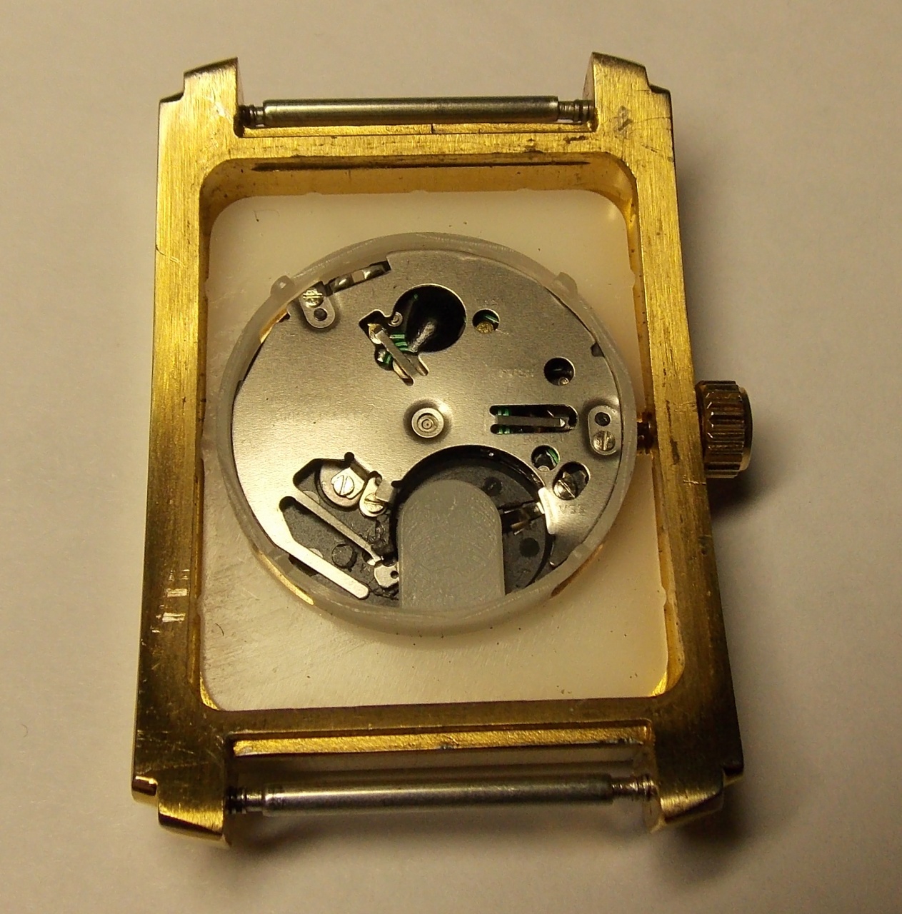

Сообщение от neshkov Посмотреть сообщение
Был в 2 мастерских. Сказали только замена. Там есть повреждения. Соответвенно, решил рассмотреть вопрос покупки механизма и его самостоятельной замены.
Могу порекомендовать свой способ ремонта. Просто поставил мийоту. Вот в этих часах:
Мийоты есть везде. Недороги, и идеально подходят. У вас, как я понял, часы женские? Поэтому дата не особо нужна. Она закрывается бумажкой и всё. Найти такой мех, как у вас с кривой датой, практически не реально. Игра не стоит свеч.

Сообщение от Seiko 910068 Посмотреть сообщение
Вложение 901567
Место этого механизма полностью подошла бы ронда - та что на фото автора топика - по ножкам цифера , календарь , стрелки , обоима!
Ваш способ не идеален - кроме отказа от календаря , надо ставить дестансер цифер -корпус 0.5мм . и обойму искать , подгонять .

От календаря отказываться не хотелось бы. А есть мастера кто возьмется отремонтировать?)
В мастерских вашего города поспрашивайте. Если предложат поставить мийоту за 1,5 тыщи можно соглашаться. В регионах это стоило раньше около одной. За ронду с вас снимут дороже. Чуть добавить и новые часы!
