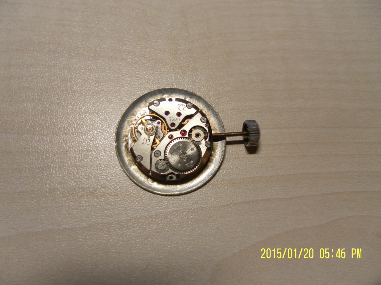

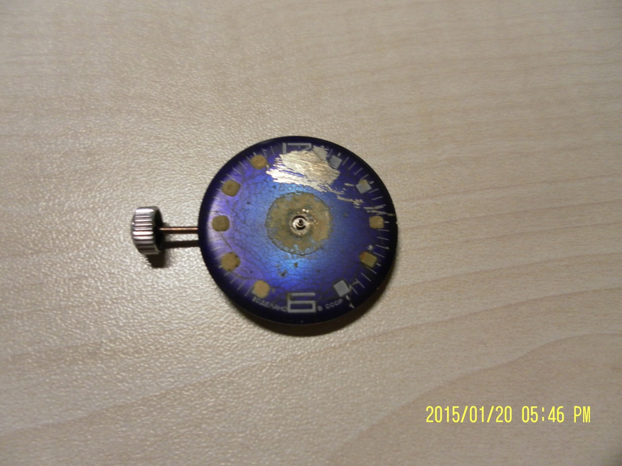

А механизм там стандартный? При таком расположении головки завод пружины логично сделать против часовой стрелки.
Механизм там стандартный. Толко что циферблат на него одет кверху ногами
Вот так
ID:	899349 Нажмите на изображение для увеличения
только механизм тут 2209.
И все а дальше сборка часов производиться в том же порядке, лишь с той разницей что З.Г. получается слева.
Вот и весь секрет
Я так один раз собрал часы луч на механизме 1801 , когда механизм менял, перепутал как цифер ставить и в итоге получился у меня лучь с З.Г. слева , пришлось заново перебирать.

Перевернуть цифер,,в врех ногами,,получится только с симметричном расположении ног на цифере,у 24калибра не выйдет,там есть смещение,у ентой амХфибии цифер и диск календаря намалеван на оборот.
