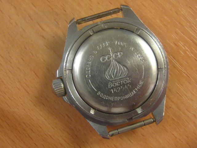

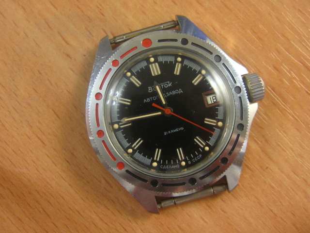

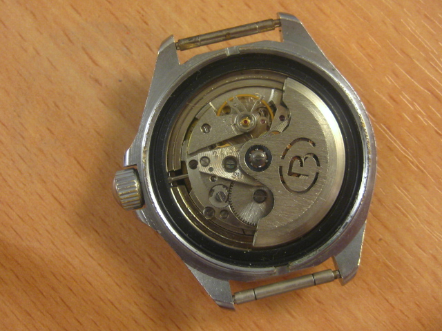

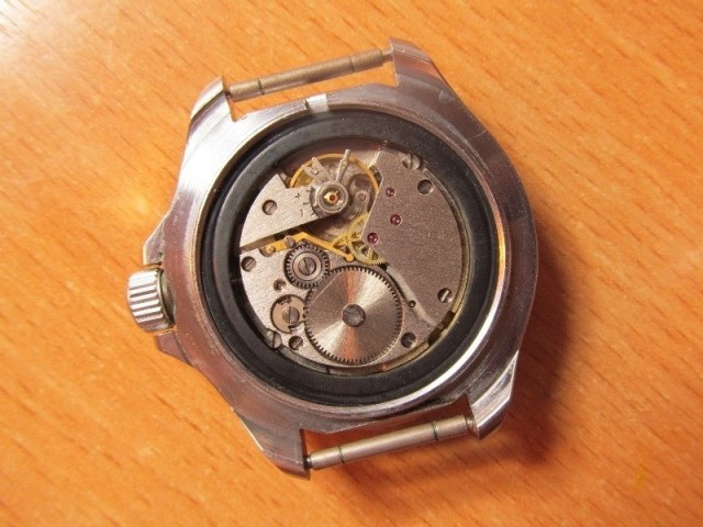

Сообщение от Vilos Посмотреть сообщение
В любом каталоге, в любом описании сказано: "Часы наручные Восток-Командирские - 17 рубиновых камней".
Какой автоподзавод?! Не создавайте очередной миф. Этим и так успешно занимаются торговцы самосборными котлетами.
Командирские с автоподзаводом появились уже в 2000-х, может в конце 90-х, но это к СССР отношения не имеет.
Мне много раз попадались, и это отнюдь не колеты.
Фото из каталога

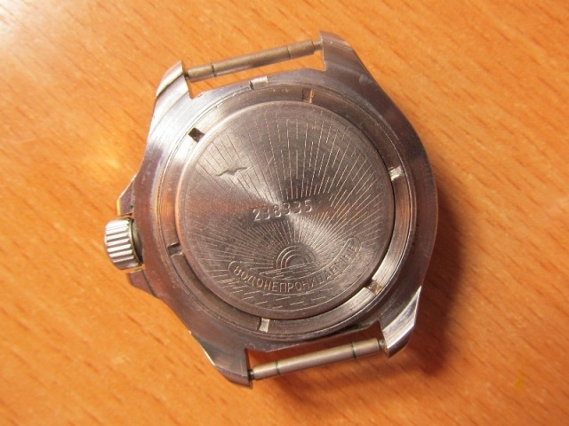

Корпуса внешне очень похожи, но задняя крышка болше в диаметре, и посадочный размер под механизм как у Амфибий. Автоматный механизм не встанет в корпус Командирский.
Теперь смотрим обратную сторону обычного Командирского корпуса и автоматного
Длина валов одинаковая, а расстояние от отверстия крышки до головки разное.

Сообщение от nos Посмотреть сообщение
Фото из каталога
Как-то невнимательно вы читаете. Где на представленных вами часах или в каталоге сказано, что это "командирские"?
Нигде, потому как, это другие часы.
