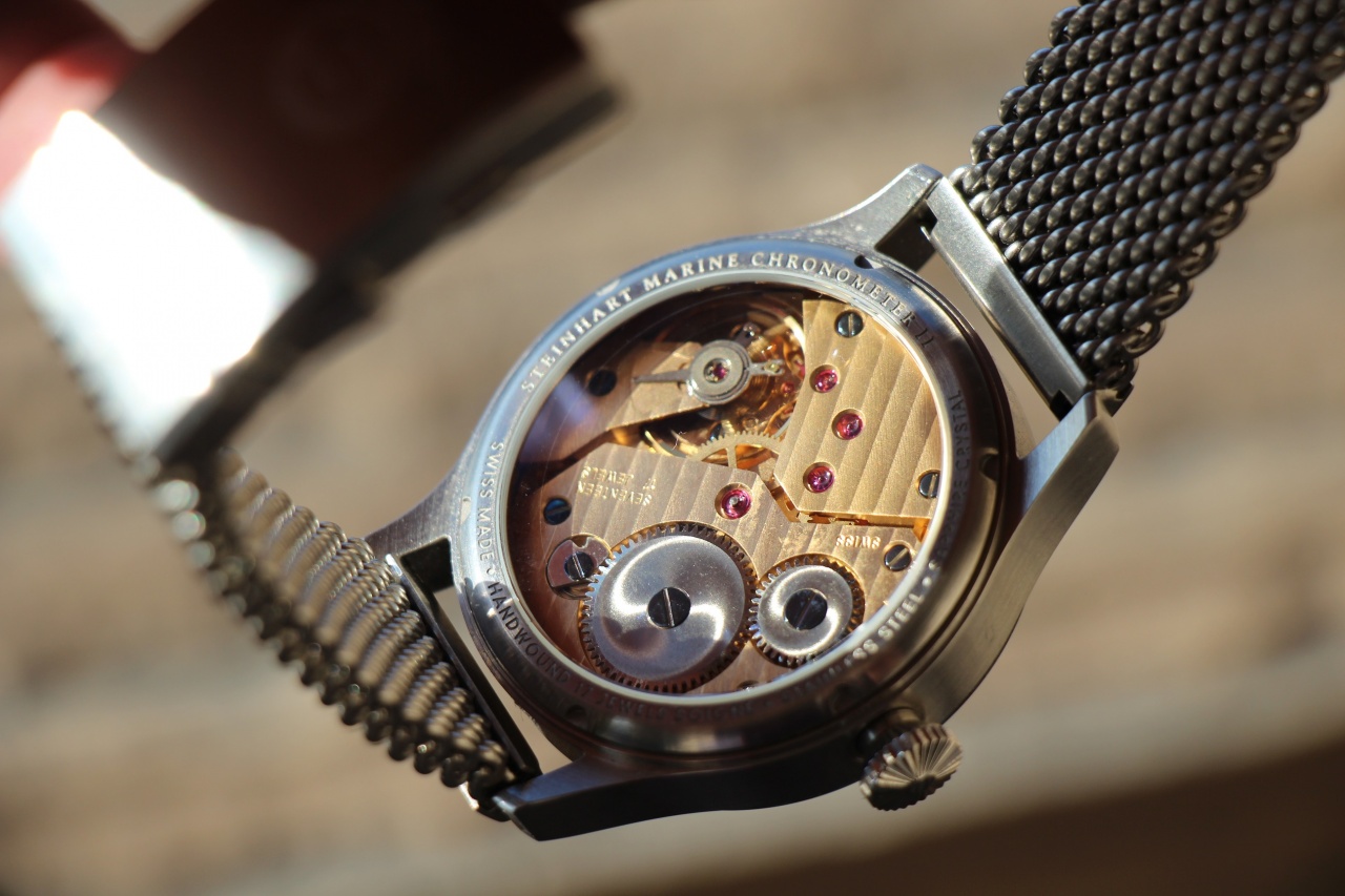

Так-то оно так, но есть куча "но"... В бюджетниках часто ставят ETA 2824-2 в исполнении Standard. И там толку от этой регулировки немного. У мастера они покажут в 0, а начнёшь их носить, так чёрт его знаешь что они покажут (неспроста некоторые такие производители пишут, что точность их часов -20/+40 сек. в сутки).
А, ну да - выше написал про 2824 Елаборе - но кмк разница небольшая.
И про точность после регулировки -> именно при ношении, а не в приборе.
ЗЫ И полностью согласен, что если в приборе показывают 0, а на руке, к примеру, +10 - то ни о чём.
ЗЫ Меня больше удивило, что обычный 6498-1 со всего 18000 идёт стабильно +2сек/сутки и игра в футбол этими часиками на точности не сказалась
ЗЗЫ И про -20/+40 - скорей всего ЕТАшки укладываются в этот диапазон сразу после их сборки роботами на заводе - т.е. без последующей регулировки, которую многие(не все) бюджетники просто не делают.
