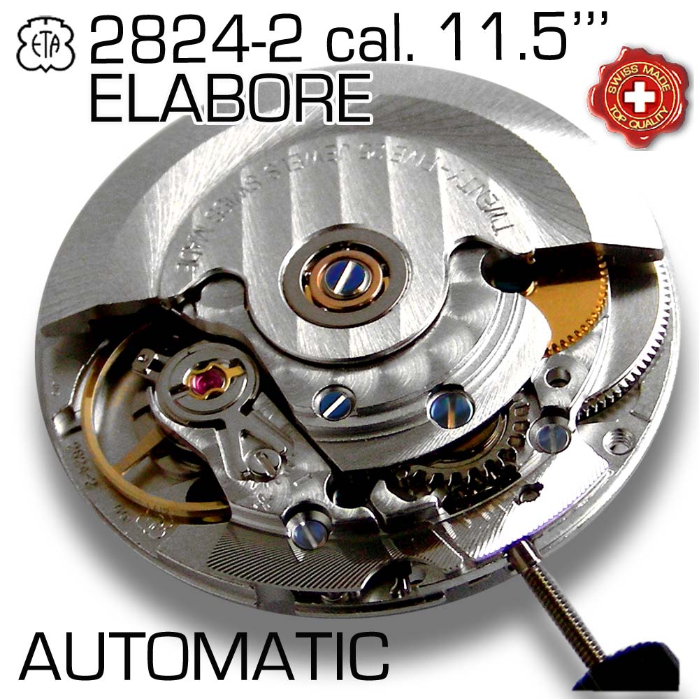

лично я не вижу ничего плохого в низких градациях ЕТА2824, идут, причем довольно точно, внешний вид - на работоспособность не влияет, есть разукрашенные как пряничный домик Элаборэ, что не делает их градацию выше, а есть весьма скромно выглядящие Топы

Элаборэ

кстати, 2824 из 14 поста отнюдь не базовая, а Топ, обратите внимание на спицы баланса

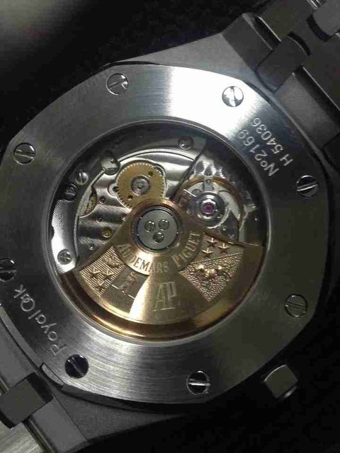

забавно, этот мех уже в подделках используют
