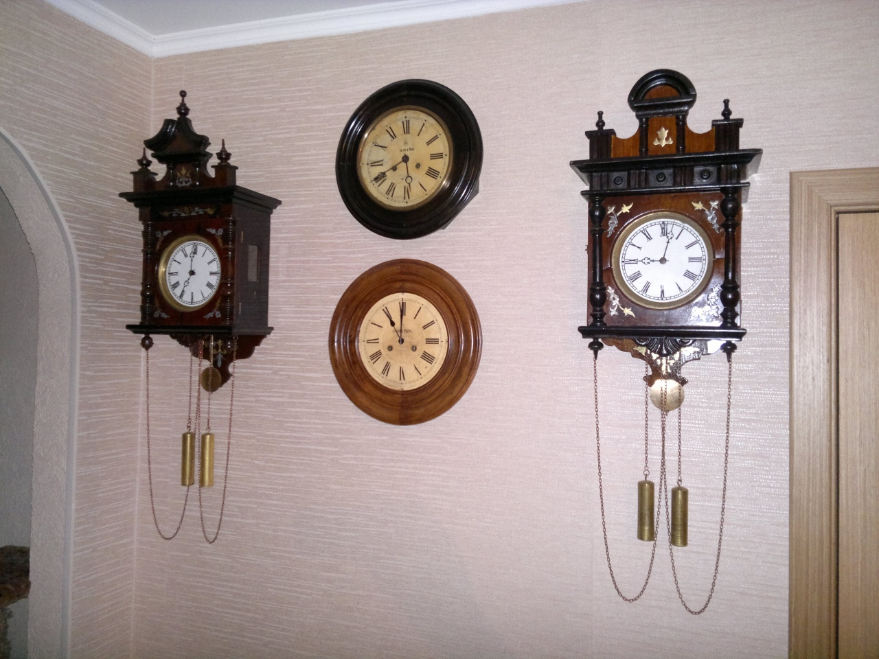

Вот пара.

Спасибо. Красивые. Корпуса, вероятно, реставрировались? Это и есть Мозер? Как вероятно и круглые , типа "бычий глаз" .

Корпуса не Мозер-подобные. На мозеровских,обычно,чернильное клеймо на задней стенке. Да,реставрировались. Я их покупал в состоянии дров. Что-то получилось,что-то не очень. А круглые-дешевые часы от Юнганс. Рамка,шайба,аптечные вокзальные.. Так их называют. На нижние стекло еще не вырезал.
