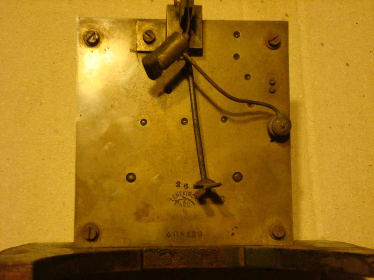

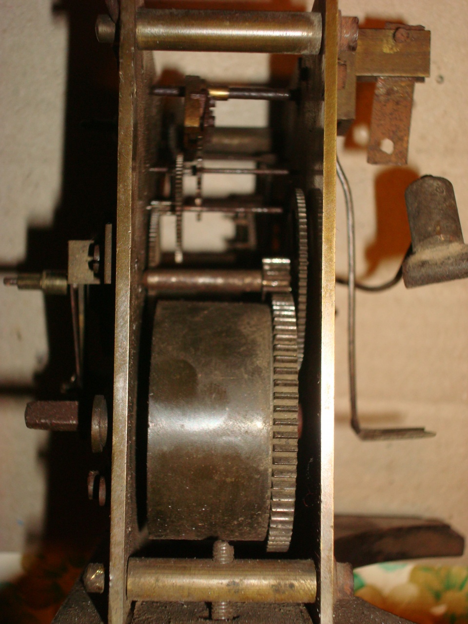

Здесь второй молоток не нужен. Он должен быть таким как на фото. Прошу прощения фото до ремонта

Сообщение от Odsnya Посмотреть сообщение
Если гонг сдвоенный то и молотков должно быть два.
Одному молотку будет трудно попадать по двум струнам сразу.
С уважением.
С.Д.

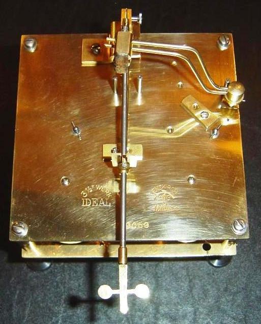

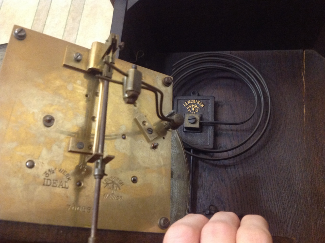

Вот похожий Буре

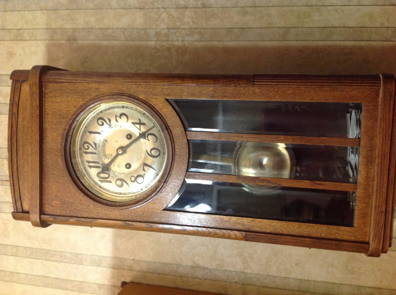

Сажите пожалуйста, а циферблат находящийся в таком состоянии можно реанимировать и второй молоток представляется ли возможным подобрать или изготовить заново.

Про молоток надо понять, что подбирать, есть ли под него второе место? Сам молоточек со штангой - вообще не вопрос, а как он крепится к оси?

Да и стекла скорее всего там надо будет заменить. Сделать стекла с фацетом, это конечно не самая большая проблемма, но в сумме стоит ли игра свеч.

Судя по фото, они с фацетом, только рама не латунная, а деревянная, вполне распространенная ситуация.

Seawolf64, стекла то с фацетом, но если присмотреться то видно, что у центрального стекла верхние уголки не доходят до углов корпуса. И если возможно, по поводу циферблата.
