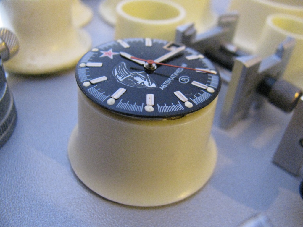

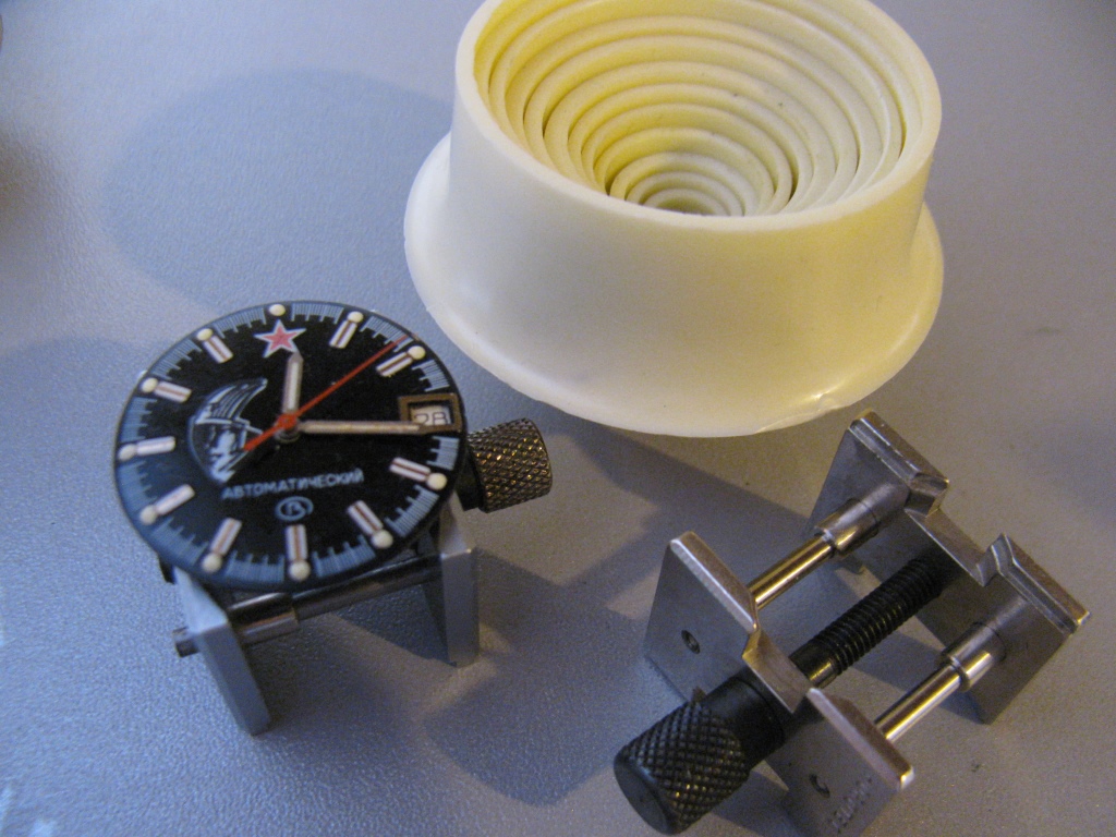

Не могли бы Вы скинуть фотографии подставок для механизмов с указанием размера относительно самого механизма, к примеру, механизм 24 калибра, то какой должен быть внутренний размер подставки и какая должна быть толщина стенки. А так же приспособу для заточки отверток. Подойдёт ли алюминий в качестве материала?

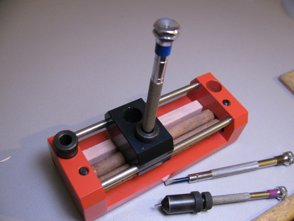

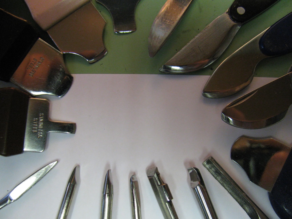

Нет смысла точить, набор из 12 подставок стоит очень дёшево, универсальные (раздвижные) чуть-чуть дороже. Аллюминий подойдёт, под 24 калибр внутренний диаметр соответственно 24 мм, толщина стенки 1,5 - 2 мм.
Классический ролик для заточки отверток на работе, покажу завтра, сегодня только вот это...
