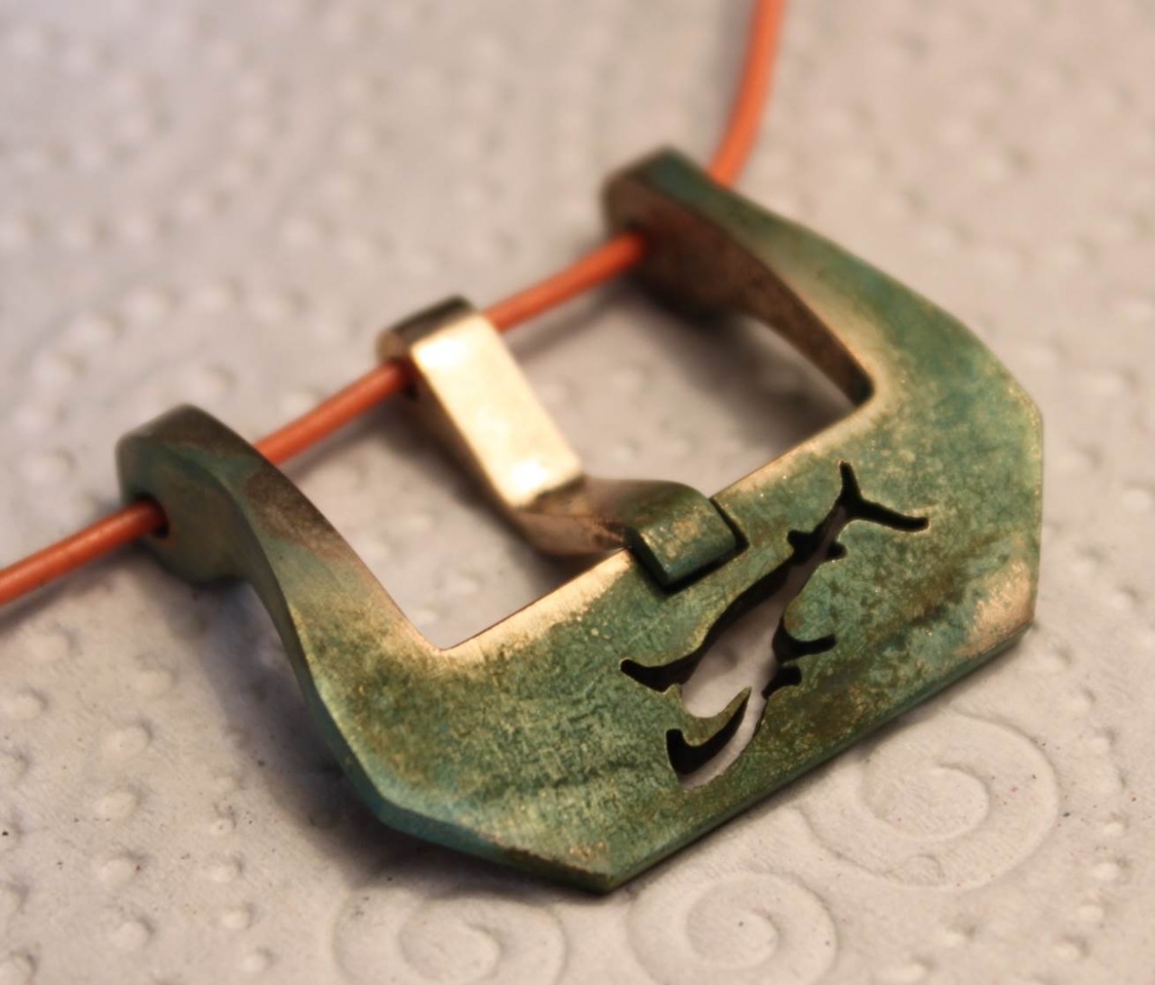

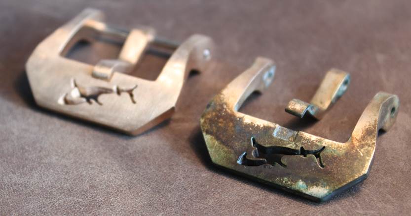

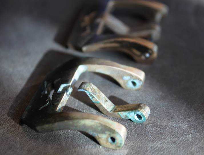

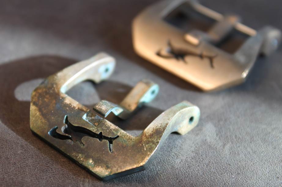

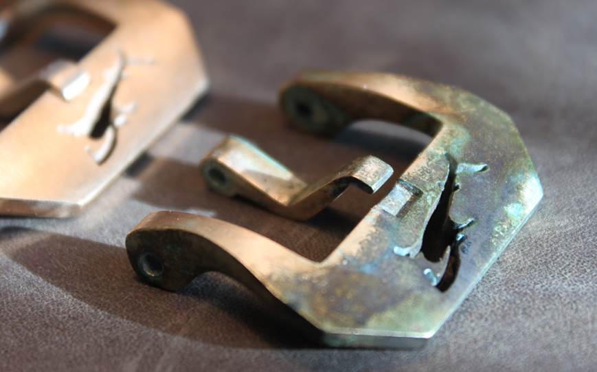

Добрый день уважаемые форумчане
сегодня зашол в эту ветку и с удивлением узнал что когото обманул или вроде ещё хуже когото кинул
я прямо скажу это так неприятно что нету слов но решил сделать эсперимент сам с раствором амонияка 10%
первый резултат получил через два часа выкладываю фото
помоему такая патина что мама негорюй
эксперимент продолжаю следущие фото выложу ещё через пару часов

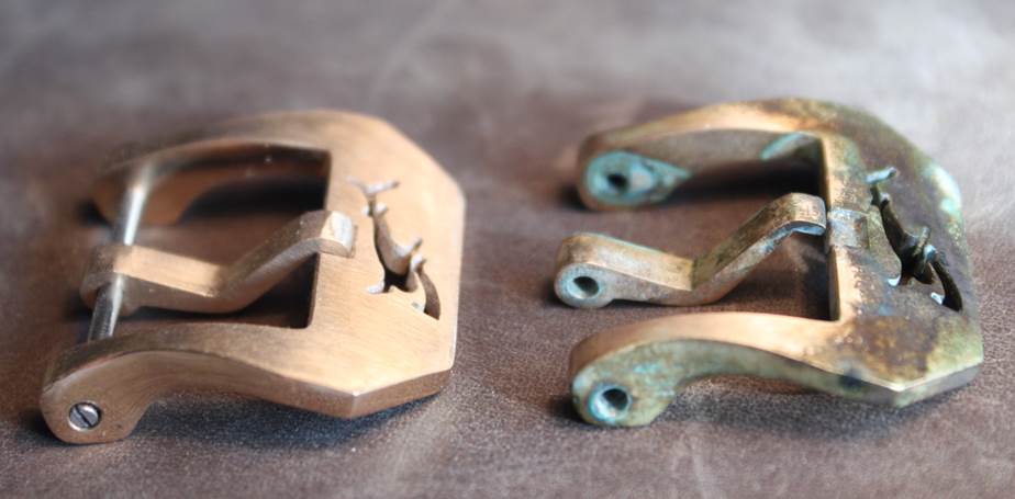

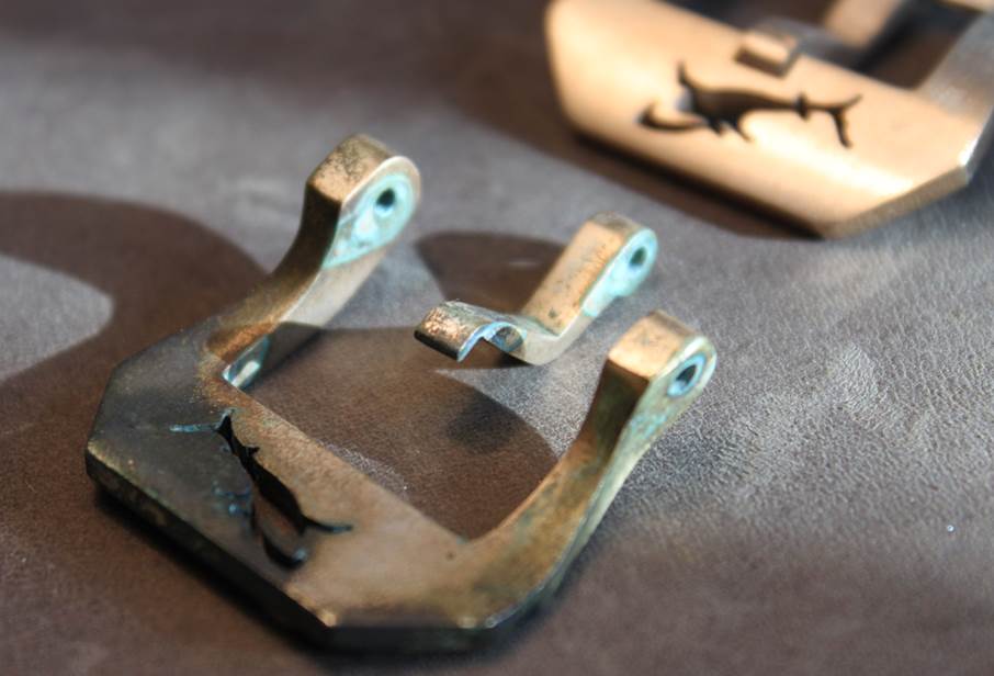

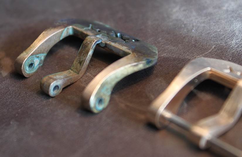

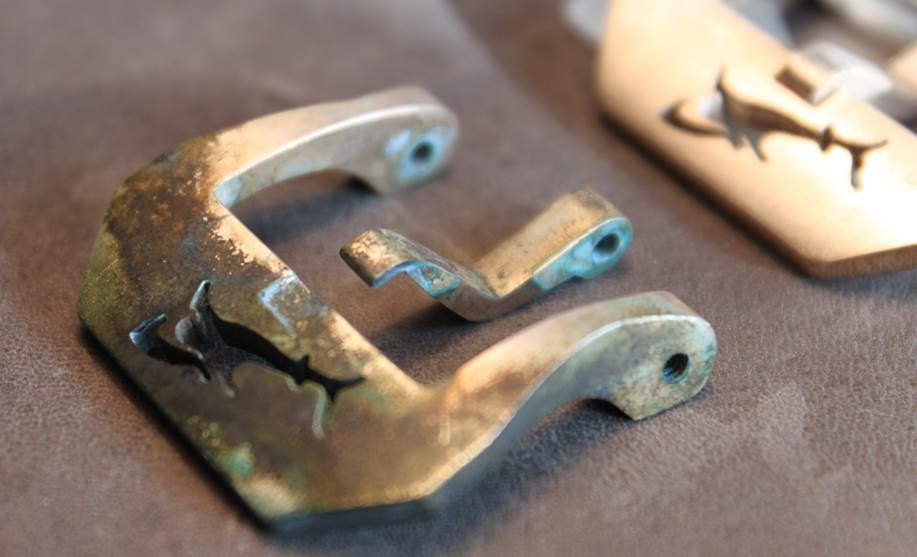

Фото бакли после содержания в парах раствора 3,5 часа
с выводом согласен и дествительно это больше пахожа на золото чем на бронзу
так чтобы появилась патина да нивжизнь
каюсь
эксперимент продолжаю вечером ещё покажу фото каков будет результат после 8 часов

Сообщение от aladinas Посмотреть сообщение
Это пары или непосредственно в раствор баклю засунули?

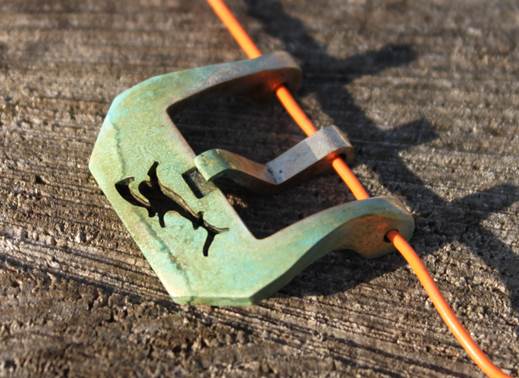

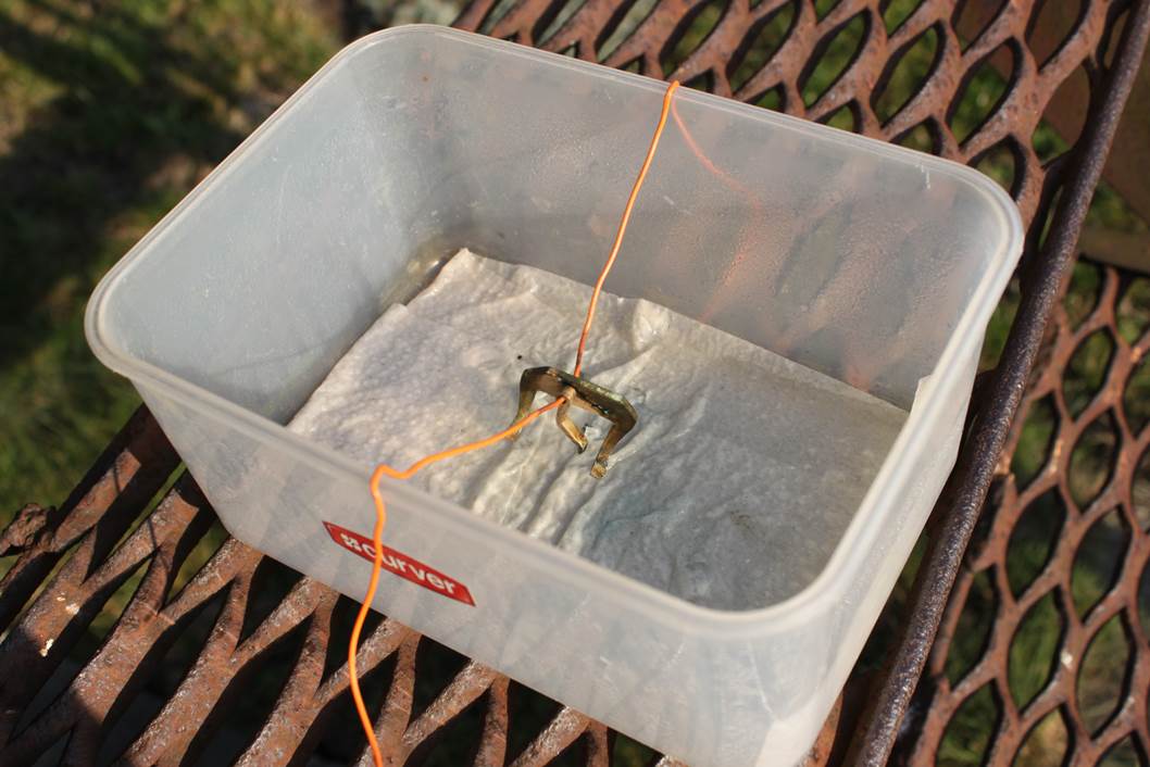

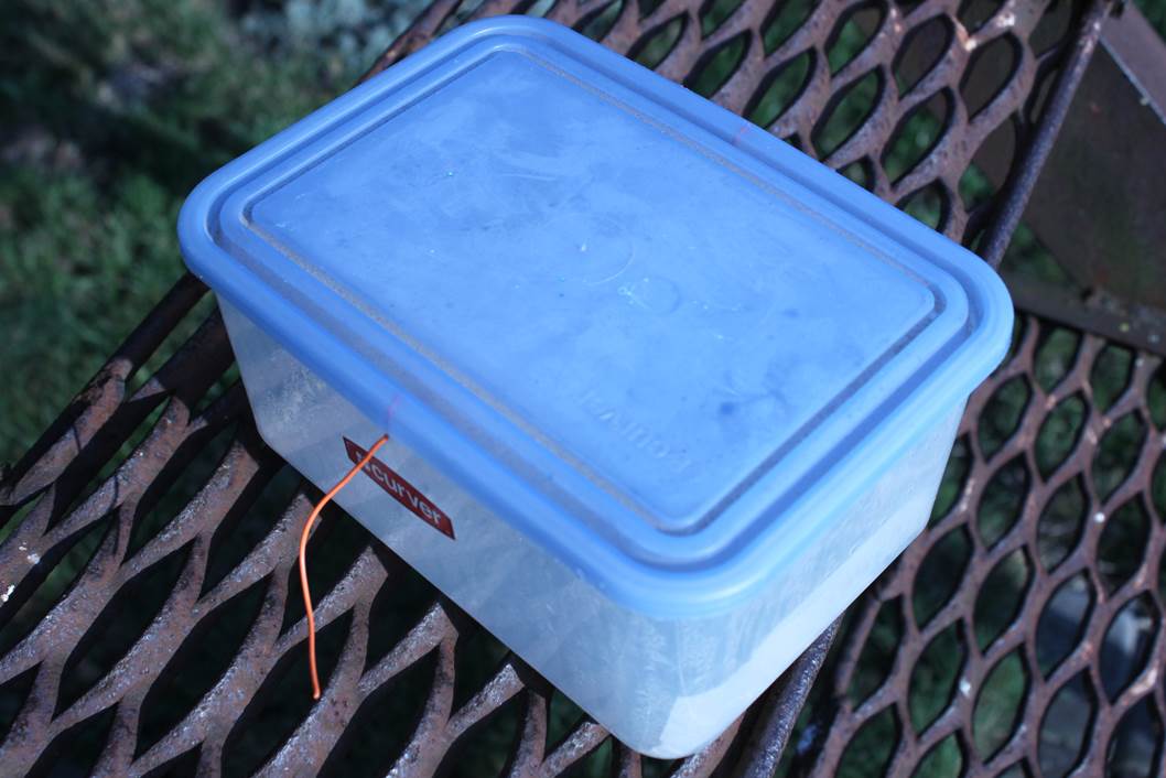

взял коробку чтобы плотно закрывалась положил бумажную салфетку повесил баклю на шнурок и залил на бумагу амоняк конешно хлеснул и на баклю чтобы промокла и плотно закрыл и поставил в тепле чтобы амоняк лутше изпарялся резултатвидели
слышал что если хотите больше цвета синего надо на баклю сыпануть соли
но сам непробывал утверждать не буду

У меня есть такая бакля, ведет себя совершенно по бронзовому, точно также, как бакли от DEALа и хелсоновская.
каюсь
за 3,5 часа должно быть уже полное покрытие патиной. даже до черноты.
боюсь представить что будет за 8 часов....
лайфпатинахак: установите контейнер на батарею. при нагревании раствора пароотделение происходит быстрее и необходимая концентрация паров в контейнере достигается быстрее. также помогает периодическое доставание объекта из паров, чтобы он хапнул кислорода.
При таком подходе она должна была "заржаветь" очень быстро и со страшной силой.
Нормальная бронза в парах нашатыря (конечно, без всякого касания с жидкостью) становится "сильно зеленой" в течении часа или быстрее
