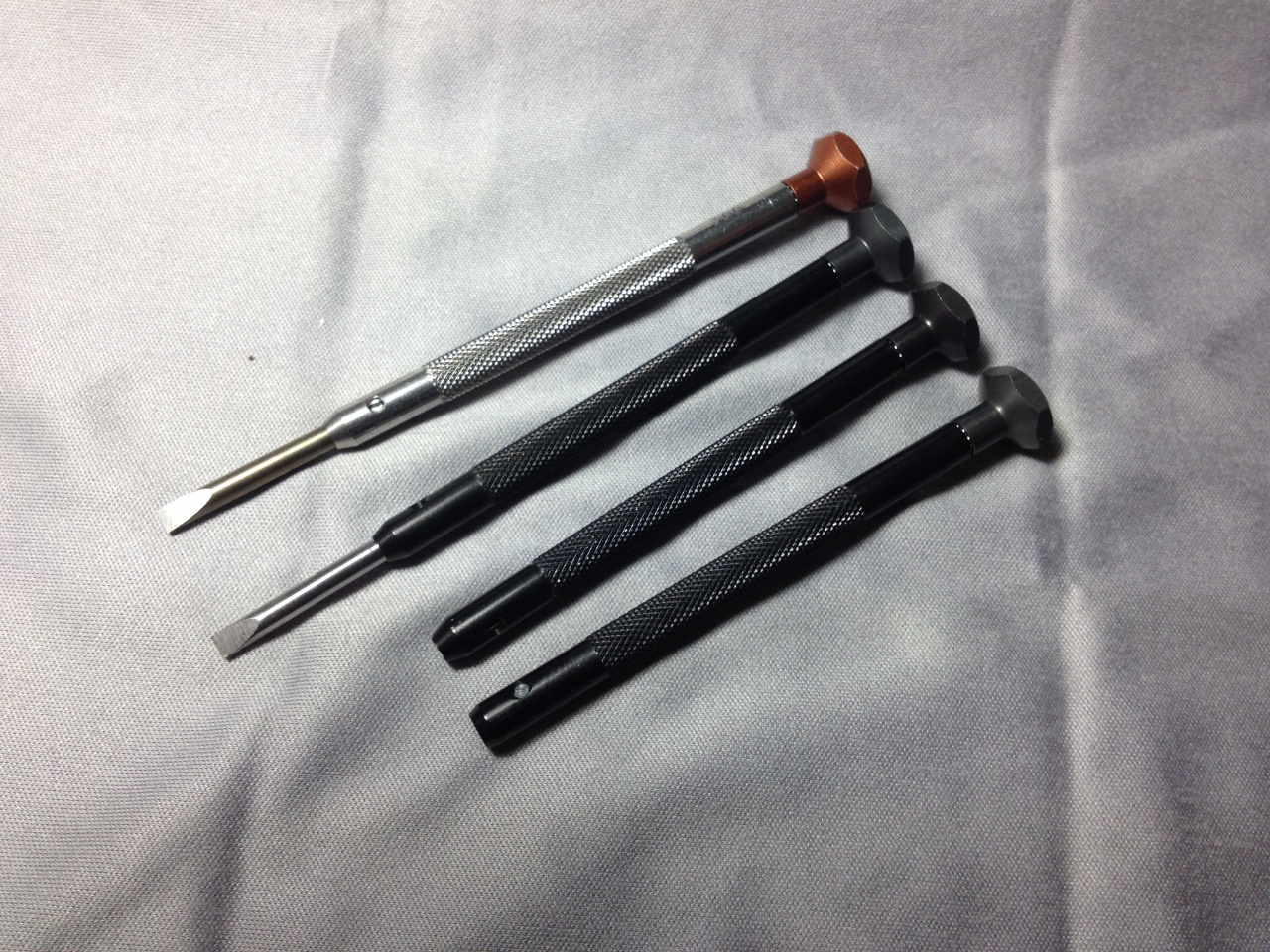

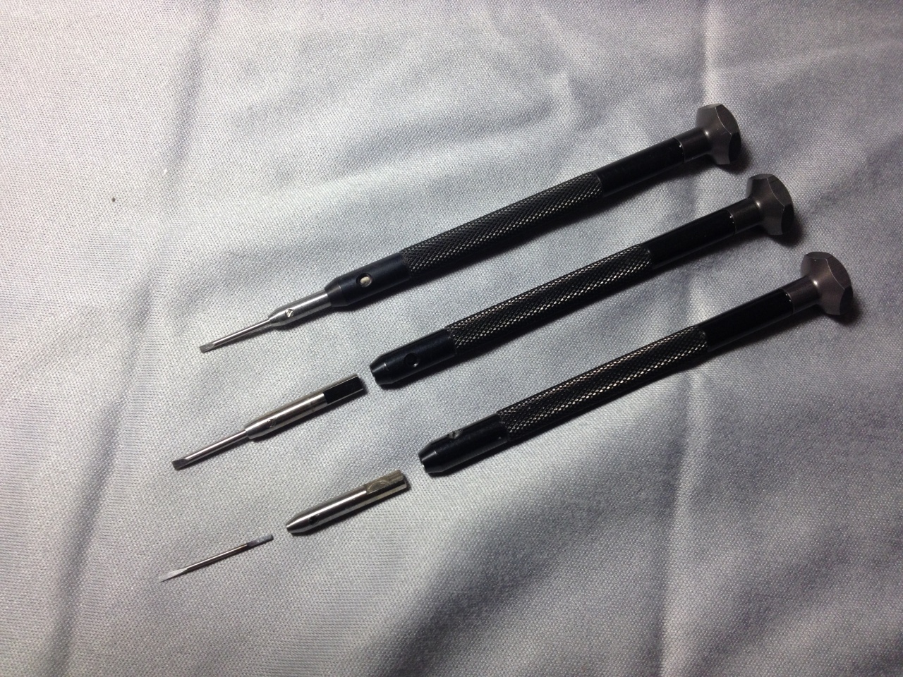

Добрый день. Про 2,5 мм уже написали. Не проблема купить такие отвертки хорошего качества со сменными жалами в магазинах для радиолюбителей или ebay например - http://www.ebay.com/sch/i.html?_odkw...r+2.5&_sacat=0 Напишу про обратное. Попались мне отвертки хорошего качества, но на один посадочный размер 3,0.Нажмите на изображение для увеличения

ID:	829500 Выточил к ним переходнички на другие стандартные жала.Нажмите на изображение для увеличения

ID:	829511 Одну попробовал сделать заподлицо, получилось красивее, но не практично.Нажмите на изображение для увеличения

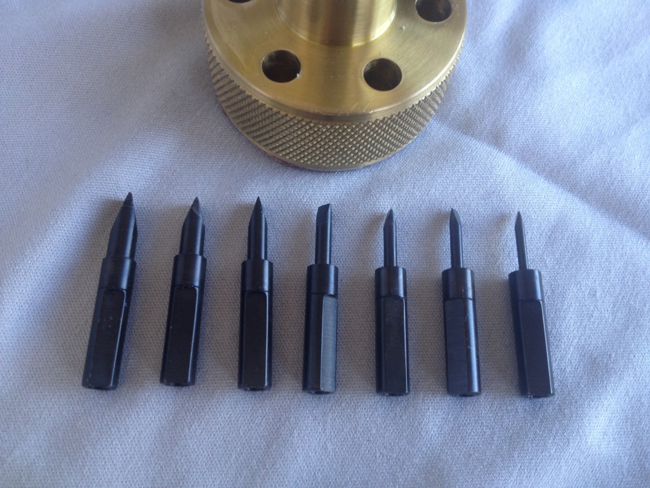

Теперь понятно что Вам нужно. Но зачем покупать фирменное жало? Проще сделать, например, из хвостовика сверла или другого углеродистого прутка. Я себе такой набор делал сам. Жала делал из советских пуансонов Ф-5,0. Стачивал до нужных мне размеров. Сделал набор от 1,5 до 4,0 мм.

Эти 8 пользователей сказали Спасибо! urverk за это сообщение:
Insulin (26.10.2014), lng (26.10.2014), mishinmaster (26.10.2014), Mortiis (26.10.2014), Odissey (26.10.2014), Slepoy (26.10.2014), Subslim (26.10.2014), Андрей Крукович (26.10.2014)

просто шикарный набор!! именно с точки зрения качества. как заводской прям. еслиб знал, заказал у вас.

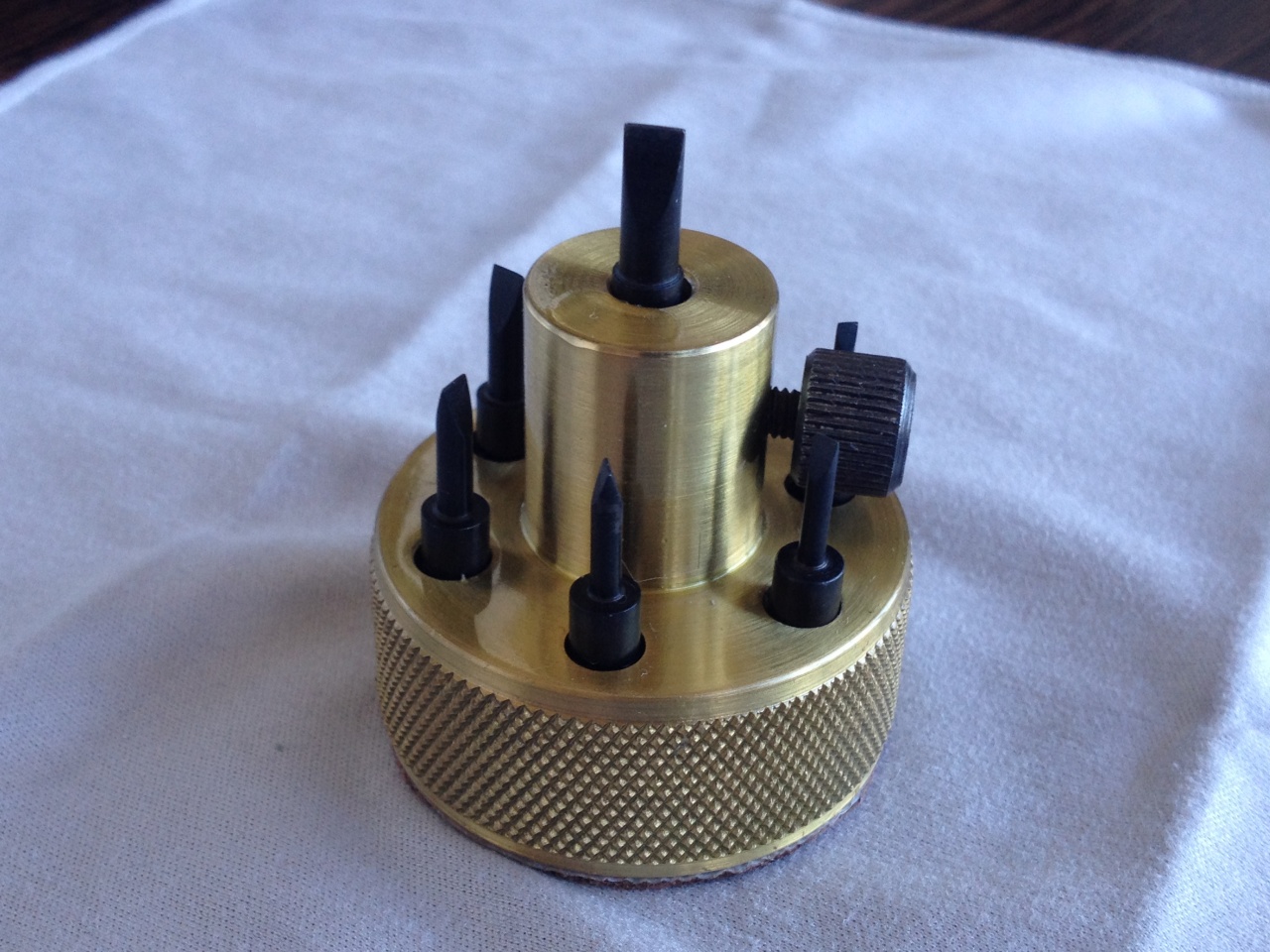

На моей последней картинке Оффшор видите? в центральное жало вставляете один конец шпильки на корпусе часов/браслета. держите. а с противоположного конца второй отвёрткой откручиваете. очень удобно.
раньше я клал часы на край стола и двумя отвёртками откручивал болты на шпильке. один раз это мне встало в 1700$ (помоему) и ожидание почти в год. после этого стал уже просить мать чтоб пальцем придавливала часы к столу когда я менял ремешок. вот теперь решил и мать не припахивать... ))
зы. короче вот так будет понятно!

А-а, ясно, нужно с 2-х сторон одновременно. Не сталкивался, потому и не понял сразу.
Я наверное сначала в таком разе с маленькими тисками бы морочился, но рано или поздно конечно заимел бы себе такой девайс. Действительно, удобно.
