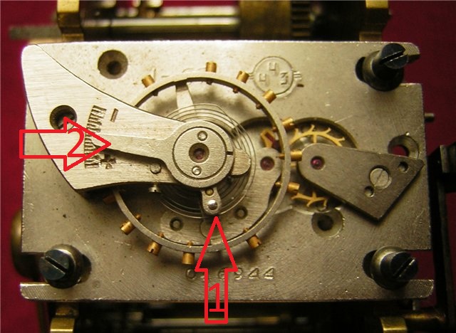

кстати, может сфоткаете свой проблемный приставной ход? так будет легче определить проблему
дело еще в том, что рычаг 1 и рычаг 2 это не одно целое, они имеют фрикционное соединение
поэтому может оказаться, что рычаг 1 выкручен на максимальный плюс, тогда как рычаг 2 находится в пределах шкалы
вообще, настройку этого хода можно производить, двигая только рычаг 1, не обращая внимания на рычаг 2 (он, так сказать, для тонкой настройки)

Dima343, спачсибо за ценнейший совет! Ясное дело, что регулировал рычагом №2. Теперь понятно, что удерживая на месте рычаг №1, я могу на фрикционе вернуть рычаг №2 в зону шкалы и на этом успокоиться. По поводу винтов на балансе. Родной баланс со сломанной осью, который верой и правдой отходил полвека, имеет 14 винтов - отсутствуют 2 диаметрально противоположных винтика. Я их точно не трогал, не крутил, не терял. Балансы на работающих часах осмотрю после выработки хода и обязательно отпишусь. А пока назрел новый вопрос - винты на балансе должны быть все 16 штук, или необязательно?
