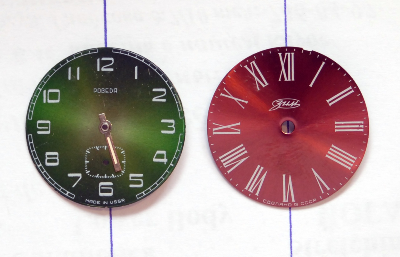

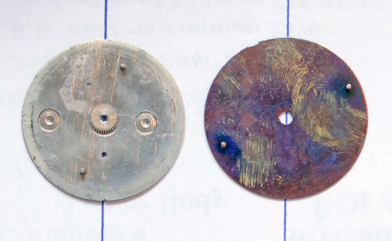

На картинках два ЗИМовских цифера. Линия - ось 12-6.
Вопрос: почему причинный цифер (у ТС и у меня) имеет иное (под плоскую Ракету) расположение ножек?

У Побед разных выпусков расположение ножек могло быть разным.
Вы такое встречали? Вряд ли... На фото видно, что одна из ног, в таком случае, приходится как раз на место крепёжного винта мостика баланса. Только что проверил - так и есть. Или были моторы с иным креплением моста баланса?
Потому что он сделан под "плоскую Россию". Вариантов тут два. Первый, менее вероятный - часы из той же серии, что обсуждались в одноимённой теме. Второй - циферблат Ленремчас, сделан специально для установки в обычные ЗИМовские корпуса.
