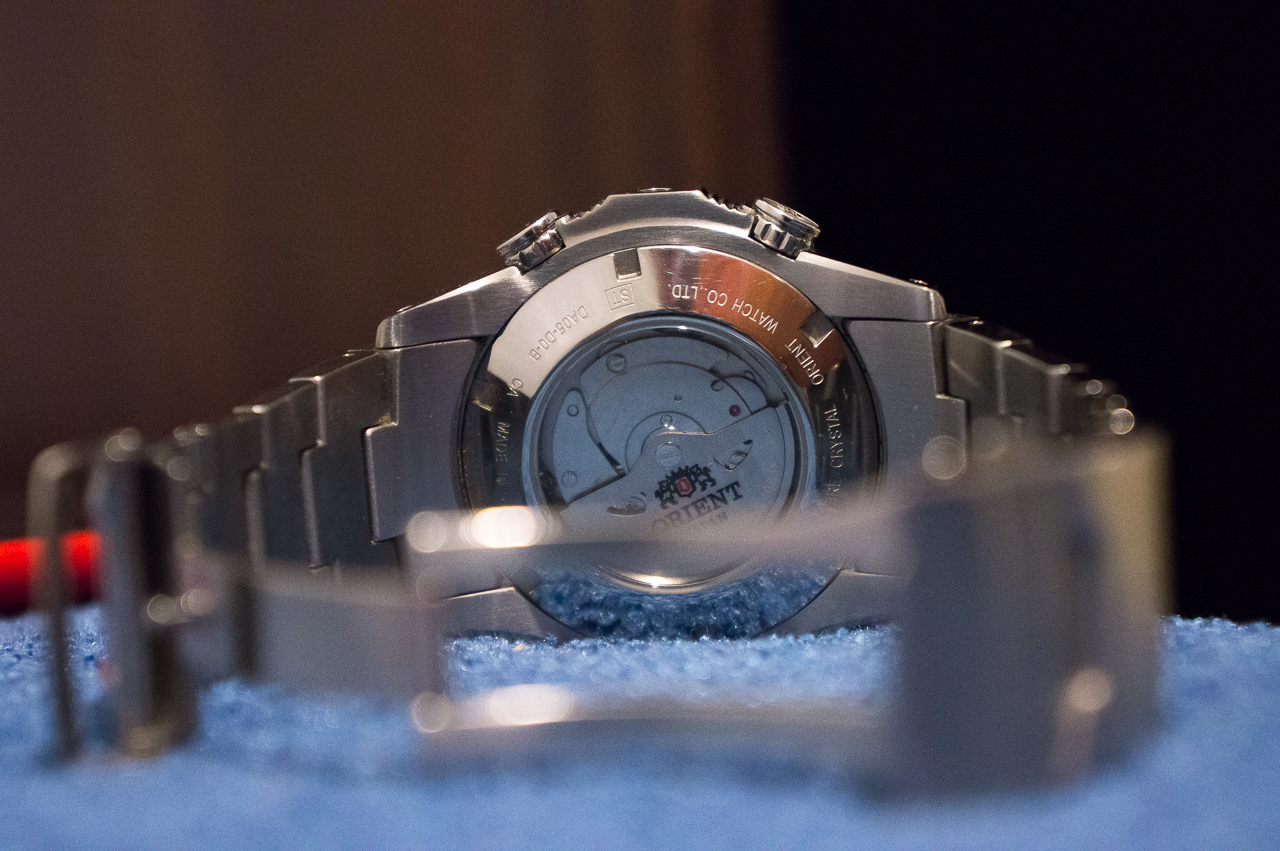

Купил я данные часы за 16000 в Москве в магазине Sea Time 17.10.14, сравнивал при этом с несколькими M-force эти показались вроде бы самыми качественными по исполнению (застёжка литая, крайние звенья браслета литые). Из недостатков отмечу слабоватый люм на стрелках, лак на карбоновых вставках корпуса затирается царапинками, на заводной головке и на той что крутит внутренний безель насечки только ближе к корпус,что не очень удобно при закручивании/откручивании головок ибо проскальзывают, внутренний безель конечно надёжнее внешнего, но по удобству использования абсолютно бесполезен (его головка с резьбой, т.е. закручивается, что плюс для водозащиты но минус для удобства использования), так и не понял что за покрытие на торце заводной головки такое белое матовое, вроде как немного оно затирается. Из достоинств сапфир с антибликом, дизайн в целом интересный, карбоновый циферблат, полускелетон достаточно органичный, на рисках циферблата с интервалом в 5 минут написаны минутные индикаторы, причём шрифт на цифрах тоже достаточно оригинальный (обе цифры как бы наклонены в верхней части по центру одна к другой), хотя есть такая фишка на указателе запаса хода, который стилизован под датчик топлива автомобиля, полный завод пружины F находится слева внизу шкалы, а когда пружина разряжена E справа вверху шкалы, хотя по логике должно быть наоборот, или японцы имели ввиду когда пружина заведена индикатор как бы оттягивается влево и вниз ,а по мере ослабевания пружины распрямляется вправо и вверх (так же стрелки интересные часовая и минутная, они сделаны с гранью уходящей вверх посередине и с отверстиями напоминающими бутылку вина в задней части, а секундная так вообще шедевр сама тоненькая чёрная, но кончик красный, а на хвосте двузубая вилка, ещё нравится что минутная и секундная стрелки достаточно длинные и своими кончиками точно достают до нарисованных рисок циферблата) ,опять же браслет полностью литой включая застёжку(у браслета есть такая особенность что первые два звена не подвижны и как бы обнимают запястье, у меня где то 18,5 см запястье, браслет сел как влитой) задняя крышка прозрачная (хоть и не сапфир там, зато браслет на неё не ложится даже когда часы вниз цифером кладёшь, такая конструкция браслета, что он не совсем свободно сгибается/разгибается, так что стекло от браслета не поцарапается, что то же в плюс), дальше PVD покрытие на безеле вроде стойкое (пока только по деревянным косякам прикладывался), алюминиевое синее колечко что под безелем находится кажется вообще не страдает от повреждений ибо хорошо упрятано, ещё отмечу что слышно тикание часов (на M-force к примеру не слышно, может из-за дополнительной защиты внутри). По точности хода где то за 22 дня отстали на 19 сек. , т.е. где то 0,9 сек. в день в среднем (часы идут в основном в минус, бывает что могу убежать если в течение дня было много движения, но в спокойной обстановке затем отстают, на ночь ложу цифером вниз, так с утра показывают время почти без изменений +-1 сек.) , запас хода где то около 48 часов (т.е. примерно 2 дня). Фотки по позднее постараюсь выложить (сейчас всё как то времени нет, то руки не доходят).

Вот выкладываю наконец то свои фотки.
