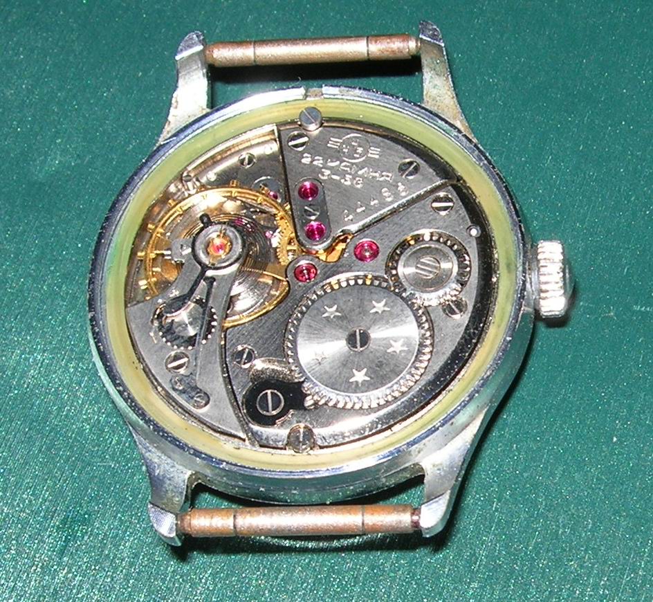

Открыл.
Чуда не произошло ,машинка белая.
ЧЧЗ.22 камня.3 кв. 58г.

Не знаю огорчитесь ли вы, но механизм у вас от Прецизионного Востока, по крайней мере треугольную колонку я видел только на механизмах прецизионников, предположения основаны на фотографиях механизмов калибра 2809, порядка 80 шт., для статистики я думаю достаточно, даже таблицу с серийными номерами в Excel строил, хотел определить год выпуска по серийнику. С одной стороны более точный механизм, с другой - солянка. И действительно очень редкий, из этих 80 фотографий 2809, только 3 шт - 58 года и один 57. Так что теперь вас можно поздравить. А то что белый не огорчайтесь, позолоченные до 61 года не выпускали!

Спасибо за поздравления и ответы.
Очень интересная информация.
На многих сайтах описания очень общие,
даже фотки часто только аверс,без механизма...
Может пока не нашел хороших ссылок,
"...не возможно объять необъятное..."(С)
Если не секрет,что значит "солянка"?
Вы имеете ввиду что механизм живет не в своем корпусе?
Часы,похоже,не рабирались с рождения (ИМХО),
во всяком случае следов проникновения я не обнаружил,
были небольшие масляные пятна черного цвета
на крышке напротив заводных шестеренок.

Да именно, солянка когда что-то не родное. Я могу и ошибаться. Кто-то из форумчан писал, что в Волну ставили механизмы не прошедшие требования Прецизионных, может это ваш случай, я видел всего 5-6 механизмов с треугольной колонкой все были Прецизионными. В каталоге 60-х так же, на Волне полукруг, на Прец треугольник.

Да,я тоже,где-то здесь читал,что Волна - это механизмы Прецезионных Востоков,которые выбраковывались перед отправкой на экспорт
и отправлялись на внутренний рынок с маркой Волна.
А все же жаль если солянка...
Хотя,как посмотреть.
