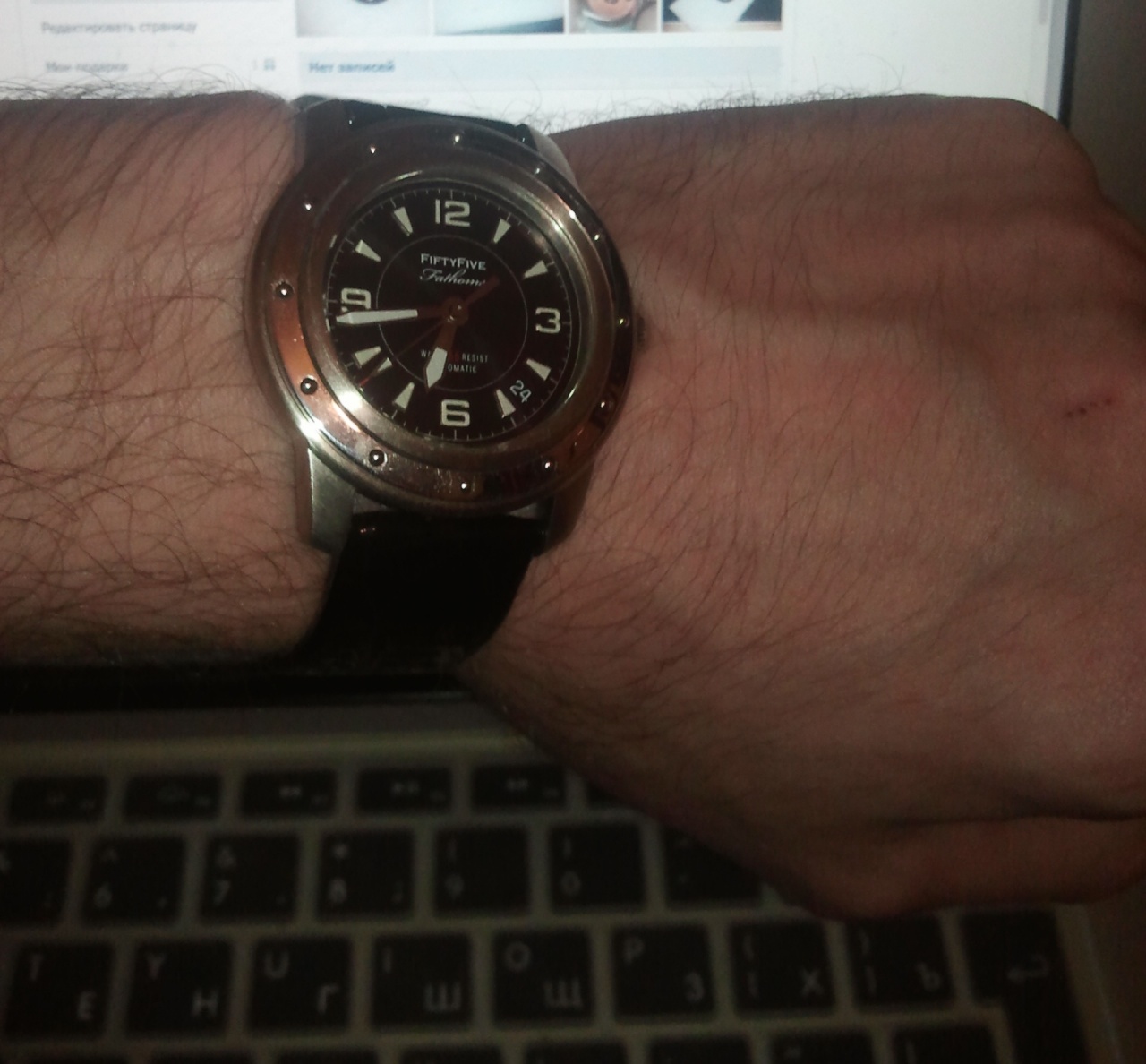

я год назад про часы вообще понятия не имел как там что. все началось с того что купил фэшон часы Diezel DZ1512 и мне стало вдруг интересно что за механизм кроется в столь массивных часах)) в результате GOOGления данной темы попал на этот форум и понял что Diesel это не часы) по положительным отзывам о мехе ETA2824-2 решил собрать свой первый хомаж на данном калибре - заказал с ейбей набор инструментов, корпус, cтрелки, мех, цифер и пока все это ехало гуглил, читал форум по сборке-разборке часов. через месяц когда все было на руках и уже имел теоретические знания приминил их на практике собрав все это воедино.
но мне болше доставляет не конечный результат а сам процесс - от того именял часто и стрелки и цифер и даже безель с корпуса снял хоть он и сидел там намертво. сейчас мой первый хомаж FFF - RIP. увлекся пилотами).

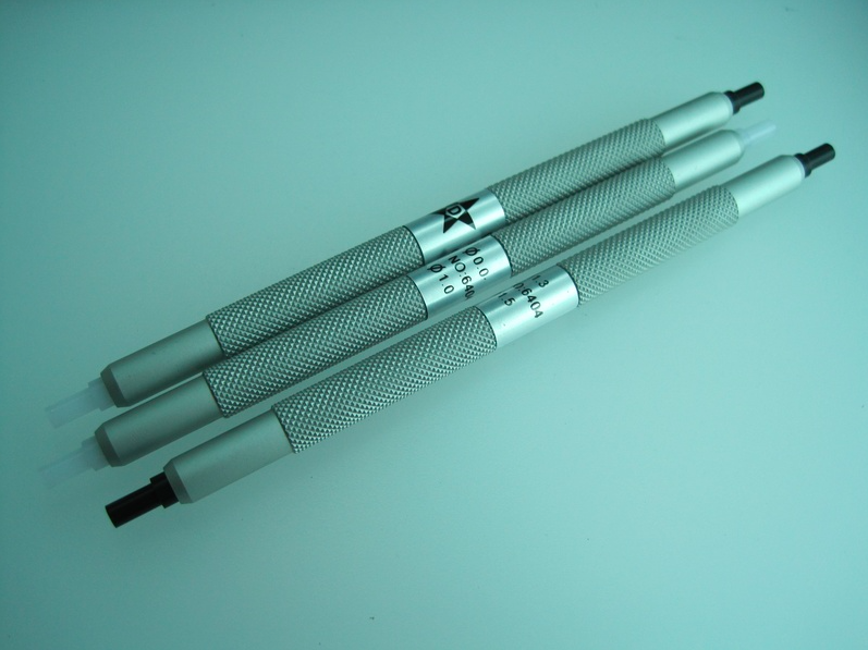

я трубку использовал от пневматического очистителя (вполне удобно). но сейчас приобрел такой инструмент:
Название: Снимок экрана 2014-09-13 в 2.46.09.png
Название: Снимок экрана 2014-09-13 в 2.44.38.png
